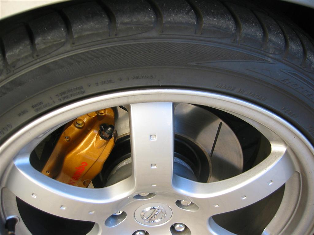

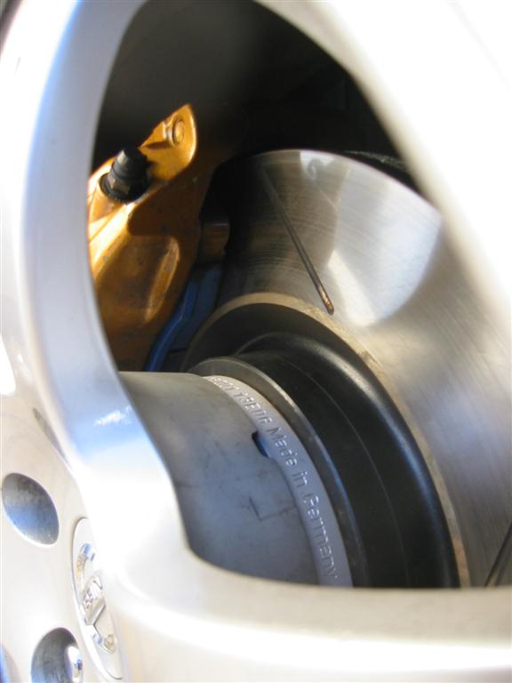

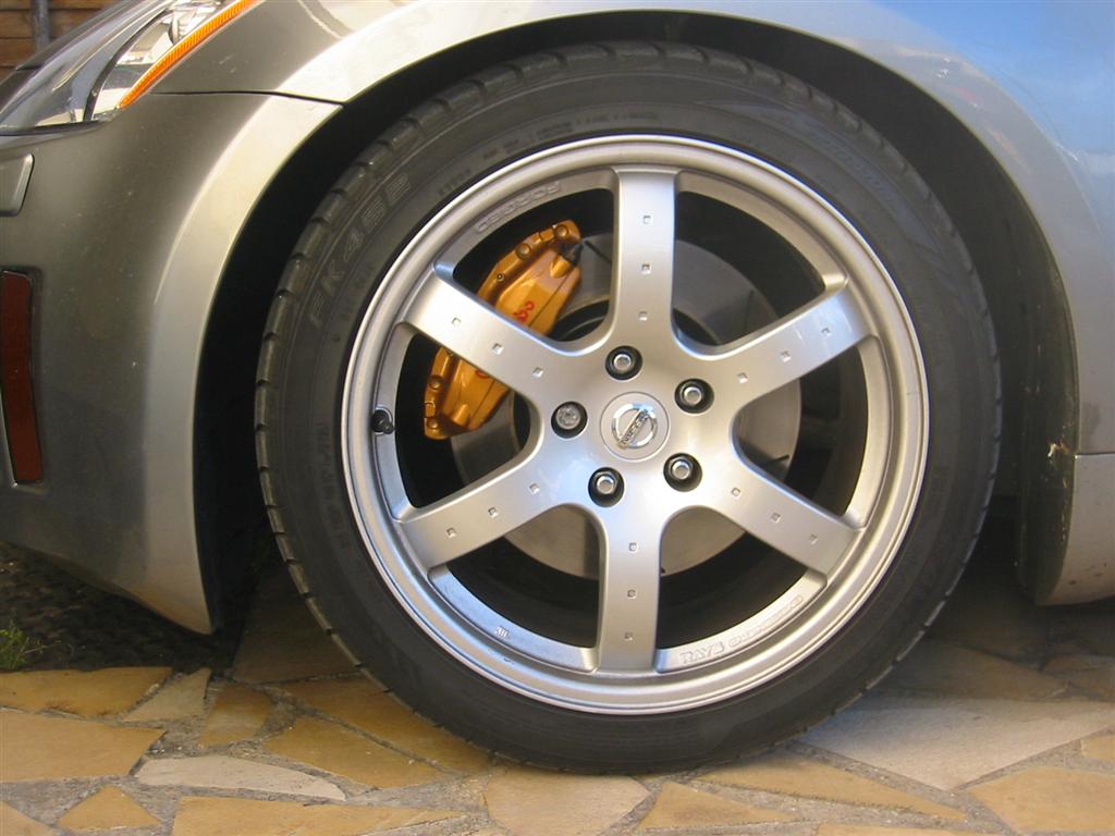

Quelques chtites photos du disque avant gauche Wink :
Là, on voit bien pourquoi on appelle ces plaquettes Pagid bleues Laughing
Et on voit également bien le BO spacer Eibach ! Laughing
