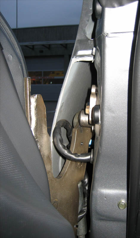

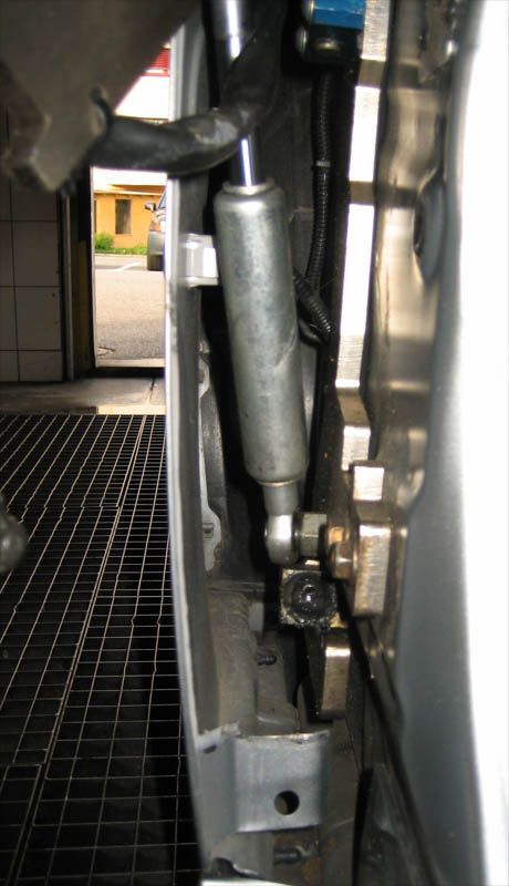

MONTAGE
Je n'ai pas fais le travail moi même. Mon garagiste que je connais de longue date s'en est occupé.
Les nouvelles charnières se posent sur les fixations d'origine. (y a un petit effet miroir sur l'image) Smile
Attention lors du démontage, vu leur dimension, les portes font un certain poids.
Il est nécessaire de rallonger la torche électrique en raison du nouveau mouvement de la porte. C'est un point très important car il faut que ce soit parfaitement réalisé pour ne pas avoir de problèmes par la suite, comme des entrées d'eau, un coincement de la torche à la fermeture de la porte ou encore pire un court-circuit.
Le document pdf sur le lien suivant explique très bien la procédure
modification de la torche document pdf en allemand
Pour laisser le passage au système d'ouverture, il est nécessaire de modifier les ailes avants. il faut découper une partie de la tôle qui ferme l'aile sur la partie postérieure et qui sert à la rigidité de celle-ci. Donc attention de bien repeindre les pièces après la découpe.
Cela dit sur une ambre ca se vera pas. Very Happy
Les photos parleront mieux je pense...
Nous arrivons déjà au réglage de la porte
Alors là les cocos... c’est pas de la tarte selon le mécano qui a fait le montage et je n'ai pas plus de précisions sur le sujet.
Il y a bien des vidéos sur leur site LSD mais a mon goût elles n'apportent pas grand chose et c'est tout petit.
Il n'y a pas de modification sur la poignée d'ouverture.

je ne les lèvent pas tous les jours il faut dire qu'elles font leur poids malgré que le vérin est assez bien ajusté. Les petites pépettes on un peut de la peine je pense que si l'on en met un plus fort, le problème sera de la redescendre.
Le système manque peut être de stabilité, une fois la porte levée. Il y a quand même pas mal de bras de levier et le support risque de plier malgré son épaisseur. Alors Attention aux gros paysans bourrus que secouent la porte comme un prunier en disant que c'est pas solide (ca m'est arrivé Shocked), en cas de fort vent ca balance pas mal et ne pas forcer l'ouverture latérale non plus.
