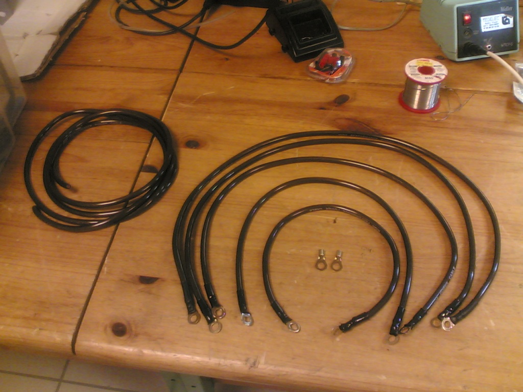

voili voilou.

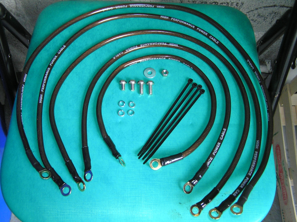

je me suis fabriqué mon ground-kit moi même (6 cables).
(la version 7 cables est pour les boites automatique US.)
il coûte entre 70 et 110€ la version 5 ou 6 cables sur internet.
il m'est revenue a 37€.

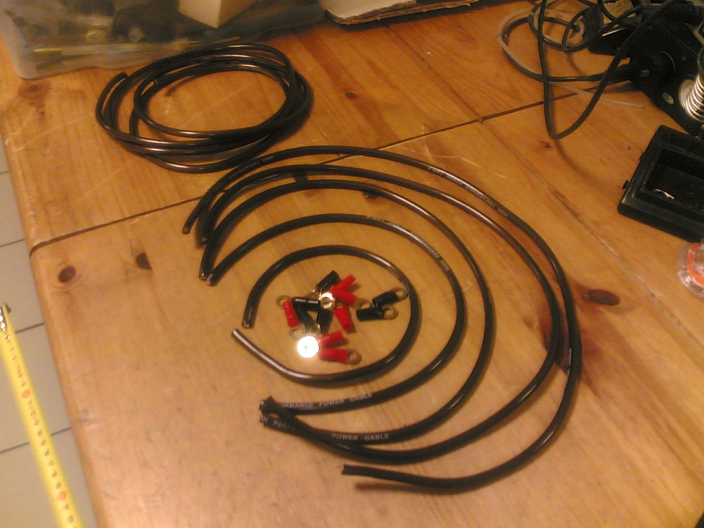

il vous faut :
- 5 metres (4m20 suffise) de cable alim de sono voiture de 20mm². (3€32 le metre soit 16€60 chez feuvert pour le 20mm²)
- 12 cosses pour cable de 20mm² avec trou dans l'eillet de 8mm. (5€20 les 4 soit 10€40 chez feuvert)
- 1 ecrou de 6mm inox*
- 2 boulons M6 de 16mm*
- 2 boulons M6 de 10mm*
- 4 rondelles de 6 frein*
- 1 rondelle de 6 de 20mm*
- 4 colliers fin noir*
(* > environ 10€ le tout dans un magasin de bricolage)
outils :
- clé a oeil de 10mm
- pince coupante
- cuteur
- pince a sertire les cosses
- fer a souder
- frein filet
voila la marche a suivre pour le fabriquer :
1) couper le cable en 6 bouts.
#1 16" soit 40,5cm
#2 20" soit 50,8cm
#3 26" soit 66cm
#4 30" soit 76,2cm
#5 32" soit 81,3cm
#6 36" soit 91,5cm
il doit vous rester ~ 90cm de cable.

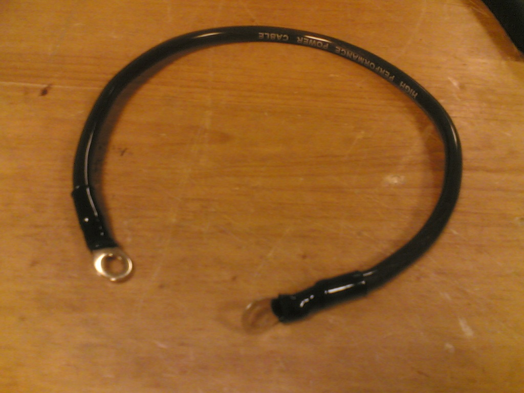

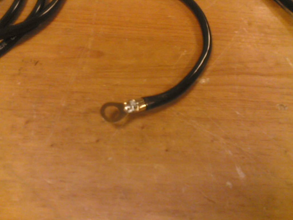

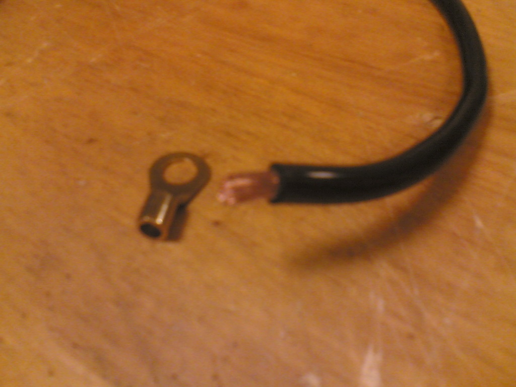

2) glisser un bout de 4cm de gaine thermo a chaque extremité.
denuder 8mm de gaine a chaque bout.
3) sertire les cosses avec une pince.
4) souder la fiche et le cable avec de l'etain.

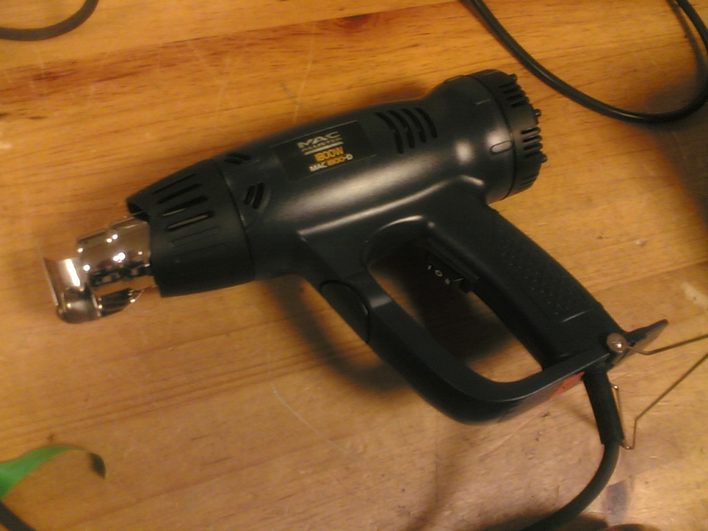

5) passer la gaine thermo au decapeur thermique.
6) faite comme ça pour les 6 cables.

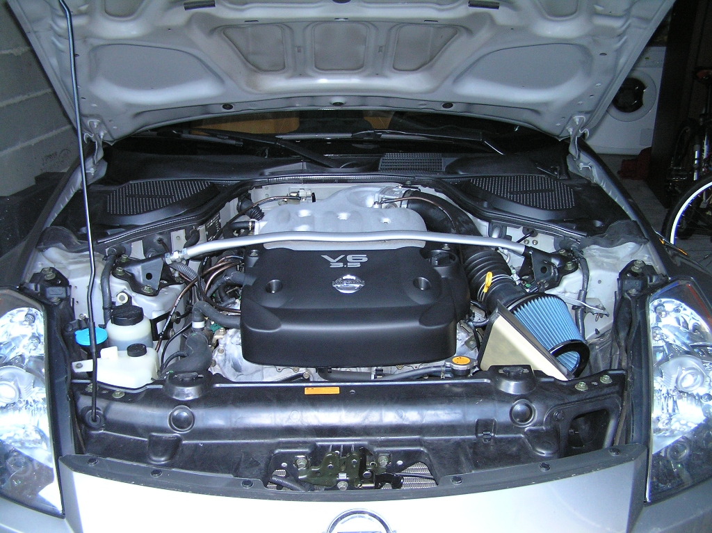

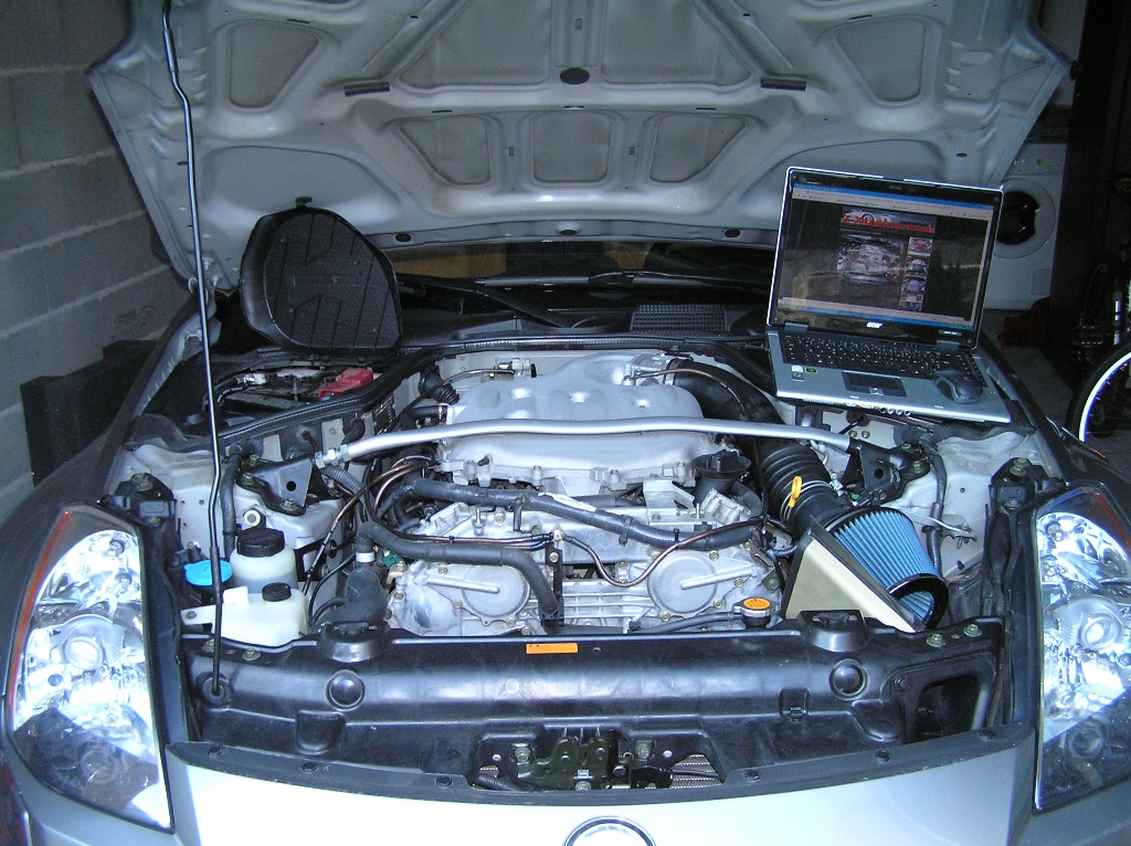

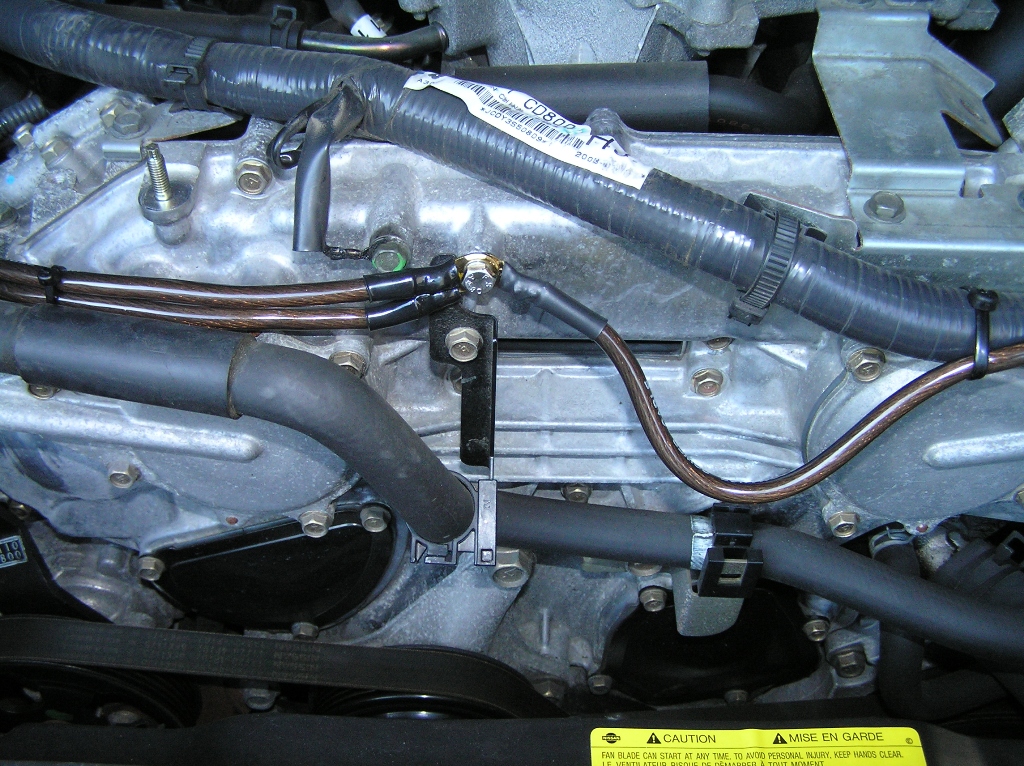

7) pour le montage :
#1 16" soit 40,5cm (entre 2 et 5)
#2 20" soit 50,8cm (entre 2 et 4)
#3 26" soit 66cm (entre 2 et 1 (- de la batterie))
#4 30" soit 76,2cm (entre 3 et 5)
#5 32" soit 81,3cm (entre 5 et 6)
#6 36" soit 91,5cm (entre 6 et 7)
ou suivre les instructions de ce site :
http://www.z-xtreme.com/installation.html

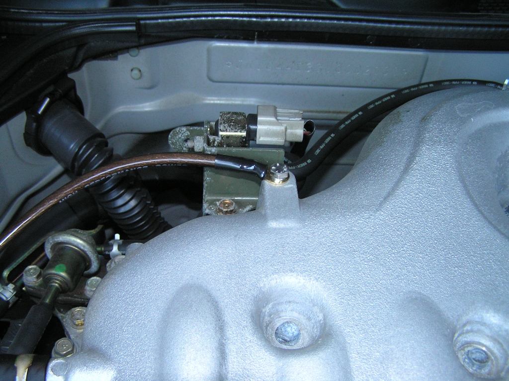

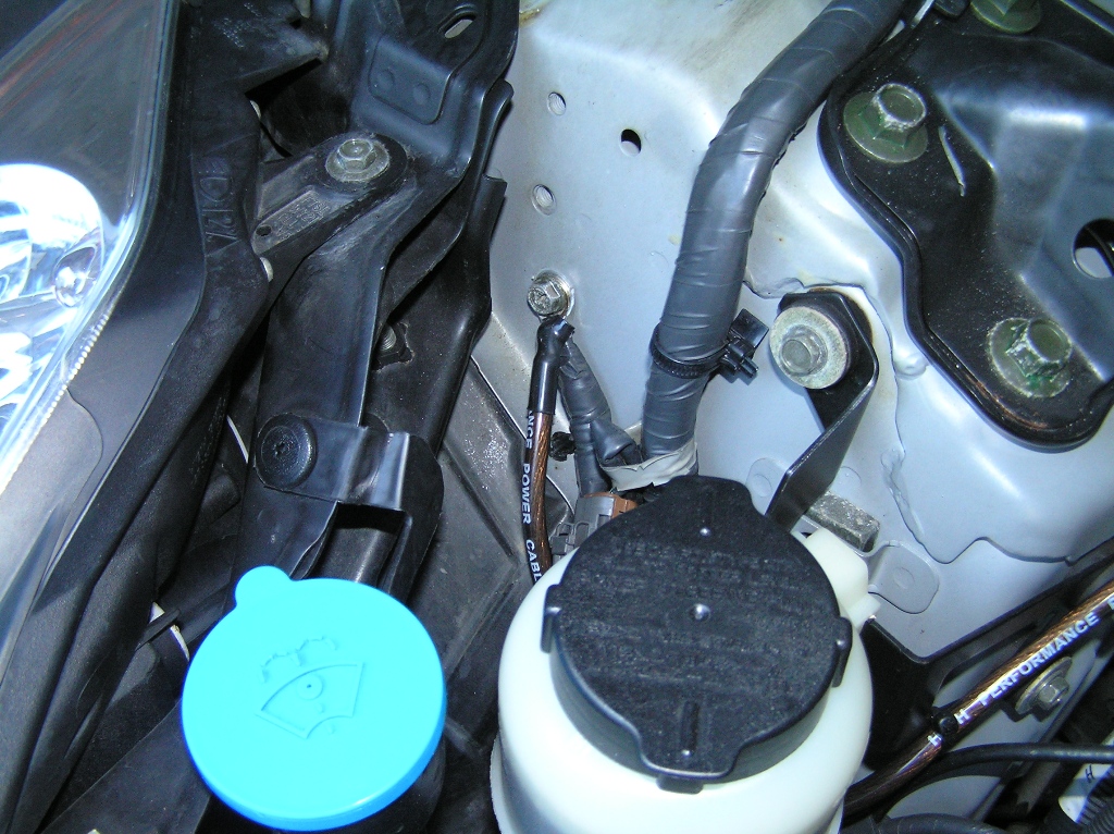

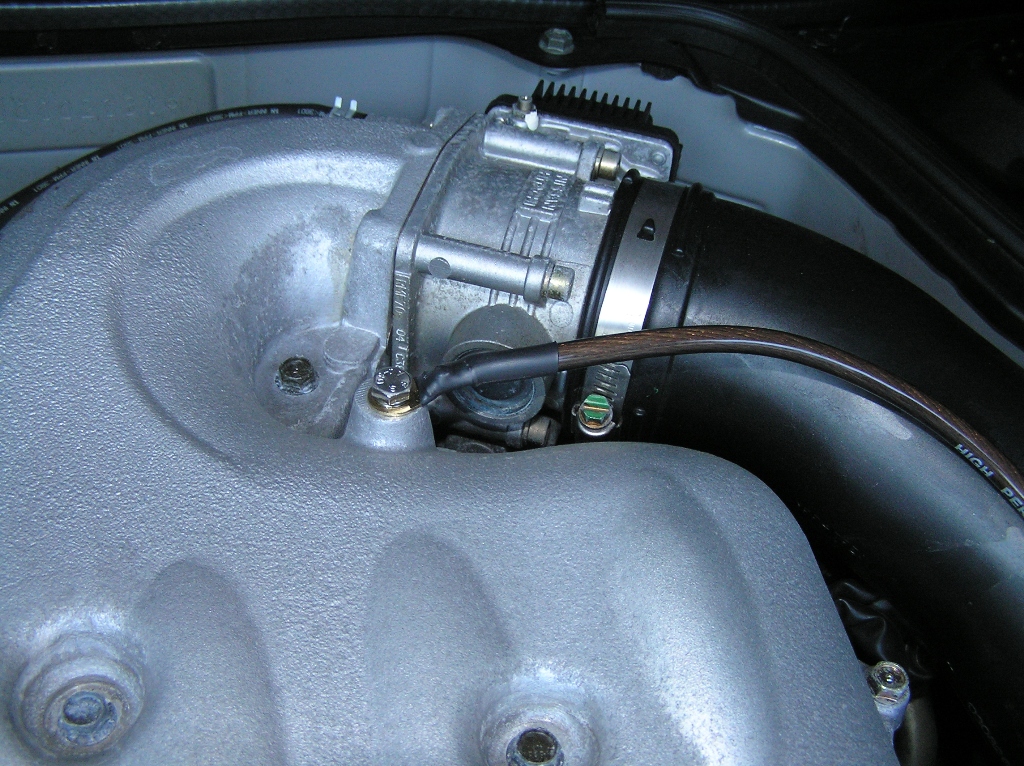

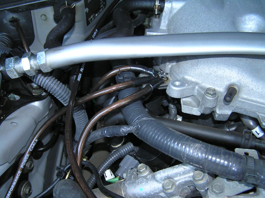

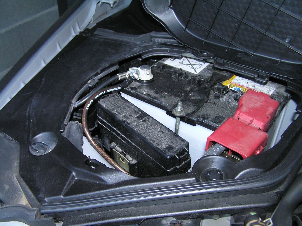

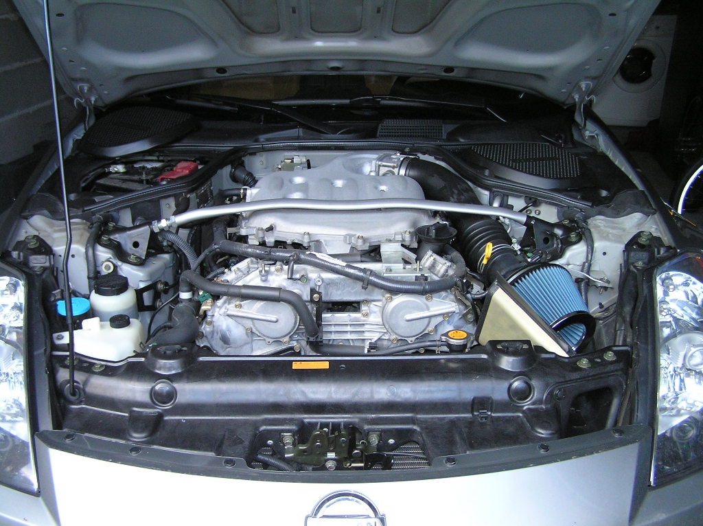

- pour le 6ème cable, il se branche d'un coté, avec l'extremité haute du #5 (vers le tube d'admission d'air), et de l'autre coté, avec le cable de masse d'origine derriere le phare droit (comme sur la photo plus bas).
voila ce que cela donne :
branchement du 6ème :
moteur sans le 6eme :
moteur avec le 6eme :

j'ai une super info pour vous. on va bientot pouvoir passer en version 6 cables !
j'ai trouver sur une photo du moteur de CDR_UK où va le 6eme. Smile
reste plus qu'a le faire et le mettre. Twisted Evil
faut juste que je trouve sous quelle vis il se met. Wink
je ferais bientot une mise a jour du tuto pour le 6eme (longueur et emplacement).
je continu de chercher pour le 7eme... Shocked si vous pouvez m'aidez, ce serais cool. Very Happy
