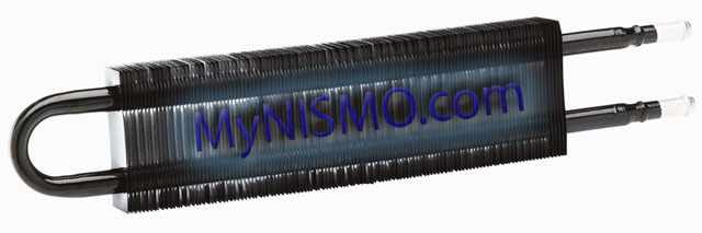

radiateur d'huile 159$ mynismo.com

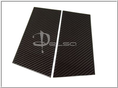

tube admission carbone V2 197.95$ delsamotorsports.com
cooling plate carbone V2 109.95$ delsamotorsports.com

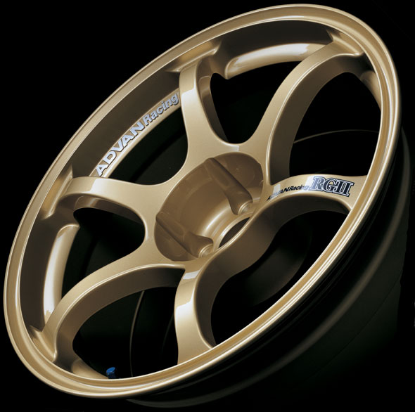

RGII 9/18 & 10/18 injectedperformance.com
ou sf chalenge noir 9.5/19 et 10.5/19

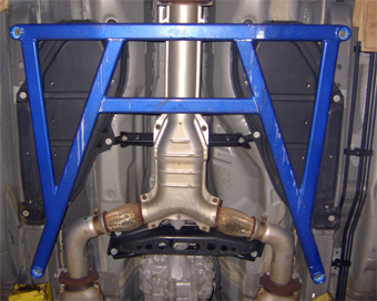

coté rigidité chassis

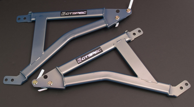

en prevision
barre anti rapprochement 230$ importpartspro.com
barre anti roulis 299$ importpartspro.com
renfort chassis multiple
90$ : 81$ : 270$ importpartspro.com
renfort d'aile avant 206$ importprtspro.com

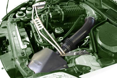

j'aimerai des conseil avant de faire ma reprog ECU,
niveau moteur et rigidité de chassis, qui vois quoi mettre de plus pour gagner quelque chose, genre thermosta nismo, ou differenciel 1.5 voix, ce genre de truc, dont on parle peu et qui peuvent etre utile Very Happy
tout les conseil sont les bienvenue... Laughing

Un Air Duct (type 1 ou 2) et un Mrev2

tout dépend de l'usage aussi Laughing
tu fait un peut de piste avec ou non ?
un différentiel 1.5 voies apportera beaucoup en terme de pilotage mais pour tous les jours ce sera inutile par exemple.
si tu fait un peut de piste tu peux aussi opter pour des bougies froides (ça se trouve chez n'importe quel Orreca ou GT2i et autres BPS).
un radiateur d'huile ça peut être un plus Wink
il y en a deja un sur la Z.
mais il y en a une version plus grande (nismo).

un mrev2 Wink avant la reprog et pourquoi pas un kinetix en plus de l'ensemble motordyne Embarassed
pour le differentiel ca change juste le type de conduite (surtout sur circuit)
ca donne une meilleur metrise lors de seance de drift (inutile si tu desactive pas ton ESP Wink )
un autre thermostat je pense pas que ca soi trop utile mieux vau remplacer les echangeurs et garder la T° (mais un fois de plus c'est pour une conduite sauvage donc sur circuit Wink )

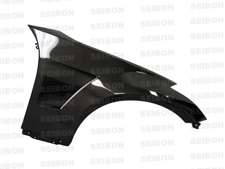

MessagePosté le: Mar Mar 11, 2008 21:41    Sujet du message: Répondre en citant

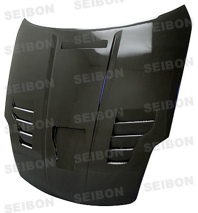

Les ailes carbones que tu fais voir, on dirait les seibons.
Je veux juste te prévenir que le capot Seibon est déjà pas top à l'installe.
Essaye de regarder au US, j'ai entendu dur, qu'ils ont eu pas mal de difficulté à monter les ailes avant seibon.
Mais c'est vrai qu'elles sont jolie.

air duc j'ai es fait un moi même, et le mrev 2 change quoi par rapport a l'OEM??
krlo:
je compte faire bcp de piste l'année prochaine avec ce qui explique la liste de renfort que je prevois d'acheter (d'ailleur ta CG m'interresse Laughing ) et un differentiel 1.5voi ca apporte quoi, c'est comme un autoblocan? et je gete un oeil au bougie froide, qui m'apporte quoi elle aussi?
guigui79:
es utile ou pas nécessairement?
mathz68:
du coup le mrev2 me sert plus a rien si je met le gros machin kinetix, en plus j'ai entendu dire qu'il faisai pas gagner autant de cheveau qu'il ne le pretant, et que celui OEM etais suffisant! vrai ou faux?
et j'aime bcp m'entrainer au drift donc le differenciel... Very Happy
remplacer les echangeur, tu a une idee deriere la tete, un conseil?

cabopolo:
pour les ailes, c<'est bien les seibon, c'est une idee de ce que je veux, facilité le debourage de l'air, mais je vais faire couper les mienne, ce qui me fera gagner du temps sur le travail plus qu'approximatif de seibon, mais pour le capot, on ma fortement conseiller de ne pas prendre du seibon aussi, car tjrs pareil travail de chiotte, ajustage merdique, bref, dans les grandes ligne je voudrai de quoi evacuer la chaleur du moteur. je cherche encore un diffuseur avant pas trop chere et un arriere aussi, j'envisage de faire un font plat maison mais apres a 300 j'ai peur de deventé et faire un com back mercedes in "le mans".... Confused

Si tu compte faire de la piste radia d'huile majoré, bougies froides et radia de direction assistée (surtout si usage de pneus semi slics ou plus larges) plus que recommandés.
Sur piste tu es tout le temps à chercher le rupteur, gros rétrogradages et grosses montées en régimes... au bout d'une séance ton moteur chauffe beaucoup plus qu'il ne le ferais sur une grosse arsouille sur route vu que tu seras beaucoup plus facilement dans les limites. Avec un radia d'huile majoré et des bougies plus froides tu réduis les risques de trop grandes montées en températures (qui entraineraient une perte d'efficacité de protection de ton huile, une baisse des performances du fait des températures...).
Pour ce qui est du différentiel 1.5 voie oui c'est un autobloquant à embrayage. D'origine on a un différentiel qui balance tout sur la roue qui a le moins d'adhérence (forcément ça force moins Smile. En 1.5 voies la puissance ira toujours chercher la roue qui en a le plus ... donc la puissance est transmise au sol au lieu de partir en fumée de gomme Smile. Attention à l’huile utilisée dans le pont si changement de diff Wink on utilise plus les même indices… et ce d’un modèle à un autre.
Un diff 2 voies sera surement plus adapté au drift car il verrouille aussi fort au freinage qu'à l'accélération ... la ou les 1.5 voies sont un peut plus gentils au freinage Laughing par contre un 2 voies sur route ouverte ... sous la pluie Laughing j'ai rien contre mais j'espère que tu sauras te retenir et faire attention Laughing
