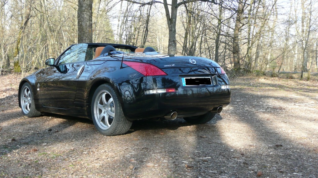

Je ne voudrais pas mettre le bazard, mais sur la version 313 cv tu peux sans pb installer du 245/40/18 et le 275/40/18 est sans pb !!! (jantes Nissan-Rays en option usine).
J'ai des Falken et le pneu est bien droit sur la jante (photos sur demande si besoin !!!)
ATTENTION : correction après dépot des messages initiaux :
NE PAS MONTER DU 275/40/18 avec les jantes Rays car ce sont des jantes en 8.5" CE QUI EST DANGEREUX !!!

corelli a écrit:
Hello,
Ca ne se voit pas sur la Photo de Top's Car Wink .

Et là tu vois mieux ?
