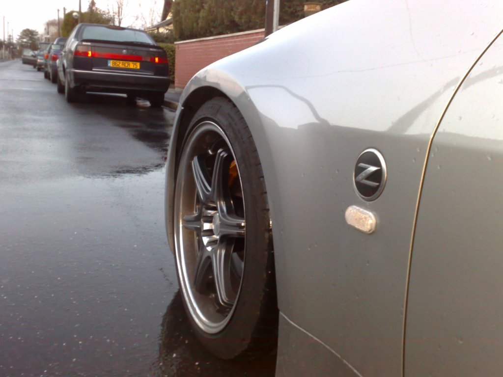

MessagePosté le: Ven Fév 08, 2008 3:46    Sujet du message: Répondre en citant
Jantes AXIS GT-R 20X9 ET 34 245/30/20 AV
20X10.5 ET 45 285/30/20 ARR
Toyo T1R ça fait tres large,je sais,mais c'est ça que j'aime.On ne se refait pas Cool Cool Cool
La photo ne rends pas super bien,mais y'a un sacré deport a l'arriere !! Cool D'ailleurs j'ai deja retrouvé le (petit) chat du voisin couché dedans!! Laughing Laughing
En esperant que ça en a motivé plus d'un (la terrible epreuve de l'achat des jantes!! LooL )

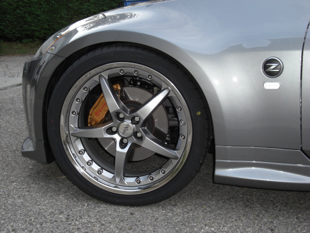

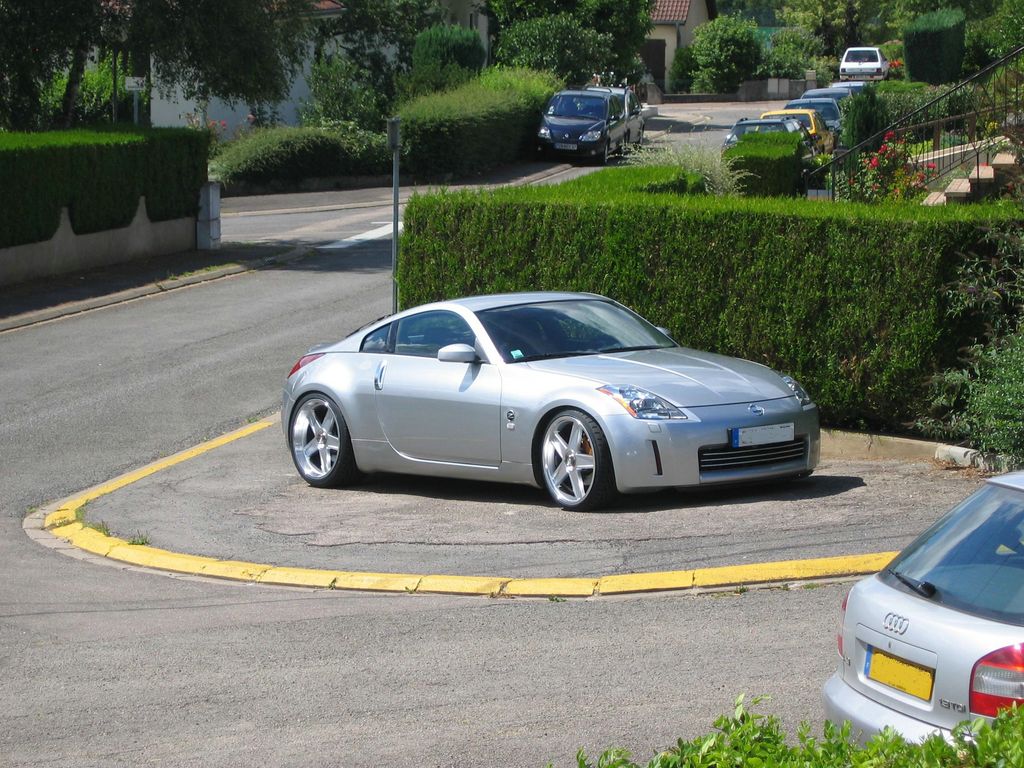

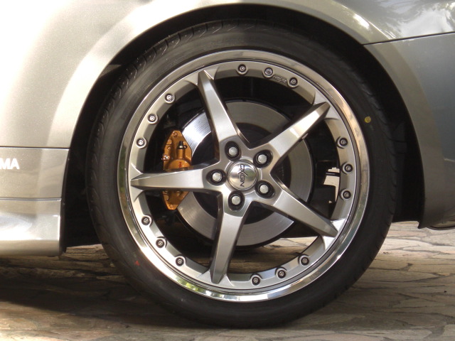

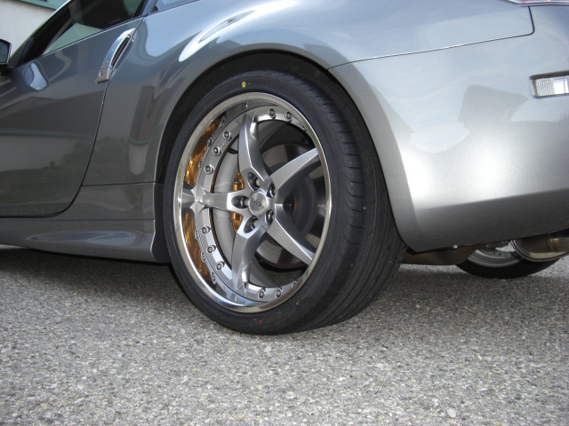

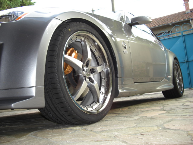

MessagePosté le: Sam Sep 27, 2008 21:35    Sujet du message: Répondre en citant
JANTES en 3 parties OXYGIN 20"
PNEUS YOKOHAMA
285 30 20 AR
255 35 20 AV
Budjet à ne pas dévoiler à sa femme... Shocked
RESULTAT:
UNE Z QUI RESPIRE GRACE A K&N DYNAMIQUE COLLECTEUR INOX MAXIM WORK CATA SPORT HELIX ECHAPPEMENT INOX NISMO PLENUM ISO COPPER XENON HID BLUE 8000 KELVIN CODE & PHARE GROUND KIT BLUE 20MM2 AMPOULES LEDS FEUX AR BLANC A LEDS CATADIOTRES A LEDS JANTES OXYGIN 20" LEXOR...PIONEER DVD 4000 BT INSIDE ET CAMERA DE RECUL
