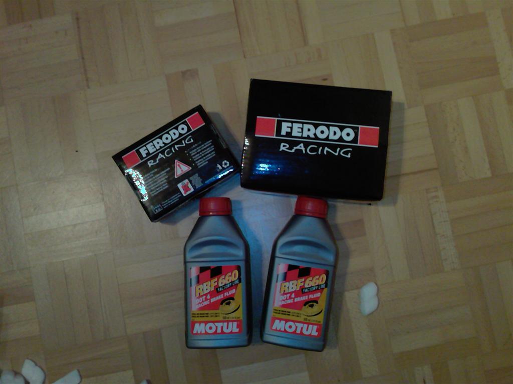

Salut Manouch!
Moi,j'ai recu ca:
Commandé chez EspaceAuto à StJulien en Genevois...ils ont du liquide en stock,par contre,j'ai du attendre plus d'un mois pour les plaquettes!! Evil or Very Mad
J'ai fini par les recevoir,grace à "l'intervention" de Maxime Amoureux (super sympa+pro au passage Wink ) de ISA Brembo Wink
Donc,si tu veux juste le liquide,passe par Espace auto St Julien...Ils sont ouverts le samedi,commande recue en 48h Wink

la différence entre du Motul RBF600 et RBF660 :
MOTUL RBF600
- DOT 4 racing
- 100% synthetic fluid, polyglycol bases
- Yellow colour
- very high boiling point (312°C / 593°F),
- very high wet boiling point (216°C / 420°F)
- "DO NOT MIX WITH SILICONE"
- Viscosity at -40°C (-40°F) 1750 mm2/s
- Viscosity at 100°C (212°F) 2.5 mm2/s
Motul RBF660
- DOT 4 racing
- Colour Amber
- Very high boiling point : (325°C / 617°F)
- Very high wet boiling point (204°C / 400°F)
- Viscosity at -40°C (-40°F) 1698 mm²/s
- Viscosity at 100°C (212°F) 2.59 mm²/s
en gros, le 660 a une temperature max legerement supérieur.
mais il se dégradera plus rapidement dans le temps avec l'humidité.
donc on devra la remplacer un peu plus souvent.
mais bon, les 2 sont supérieur à pratiquement tout les autres. Wink
