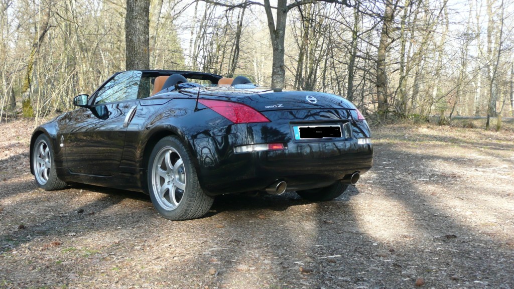

Pour les jantes, aucun pb pour le 275/40/18 sur les Rays (photos avant la ligne QAS)
Shocked Shocked
Tu es carrement hors tolerances pour une Rays de 8,5.... Wink

raparis a écrit:
Shocked Shocked
+1 je suis étonné qu'il on accepter de monter des pneus de cette taille sur ces jantes Confused
il faut une jante de min. 9" pour monter du 275

corelli a écrit:
Les jantes avant sont du 8.5 et l'arrière du 9.5.
Tu est sur ? ah oui?
les rays allégé c'est 8 pour 8.5" tu serait bien le seul a en avoir dans cette dimension.
maintenant je peut me tromper, je sais pas si il en on sortie des plus large exprès pour la 313cv

corelli a écrit:
Hello,
Pour les jantes même si je suis une truffe, je ne suis pas assez stupide pour monter du 275 sur une jante de 8.5... de toute façon ce n'est pas possible !
Si nous te faisons la remarque c'est que sur les photos que tu as postees, nous voyons des jantes Rays livree en option avec la Z.
Si tu as monte tes pneus sur les jantes Rays livrees avec la Z, tu les as montes sur des 18x8 a l'avant et des 18x8.5 a l'arriere. Wink
Tu peux verifier les dimensions de tes jantes en regardant l'interieur, comme cela:
Si tes Rays ont des dimensions differentes, fais des photos parce que tu serais le premier, le seul et l'unique a en avoir en 18x8.5 AV et 18x9.5 AR...
Pour info, les jantes Rays optionnelles sont les memes, tous modeles de Z confondus.

Les jantes avant et arrière ne font pas la même largueur, ça c'est un fait acquis.
Pour les dimensions en pouce, j'ai regardé sur différents sites ou il est expliqué comment calculer la dimension d'une jante. En prenant les mesure sur mes jantes et faisant les calculs, les dimensions correspondents.
Sur le site RAYS, les jantes compatibles avec la 350Z en 18" sont toutes en 8.5 et 9.5 (avec différents ET).
Enfin, ayant fait le saut et monté des pneus dans ces tailles, je te confirme que tout est OK.

si tu peut jeter un oeil ce serait pas mal. C'est pas que je mets en doute ta parole, mais si nissan à sortie des nouvelle jante plus large ce serait bien de le savoir.
et ne te fis pas au site de rays, les rays vendu pour la nissan c'est un modèle spécial. Wink
tu avais quoi comme largeur de pneu au départ sur ces jantes ?
si c'est du 225/245 c'est bien du 8" et 8.5"

corelli a écrit:
225/40 ZR 18 : largeur de jantes (en pouce) : 7.5 à 9.0, idéal : 8
235/40 18 : 8.0 à 9.5, idéal 8.5
En tout cas, Nissan ne s'y est pas trompe sur la monte d'origine... Wink

son 275 sur du 8.5 à l'air ok (meme si c "out of specs" et que ça fait gros camion en 40). Pas recommandé pour faire du drift, mais ok pour cruiser.
