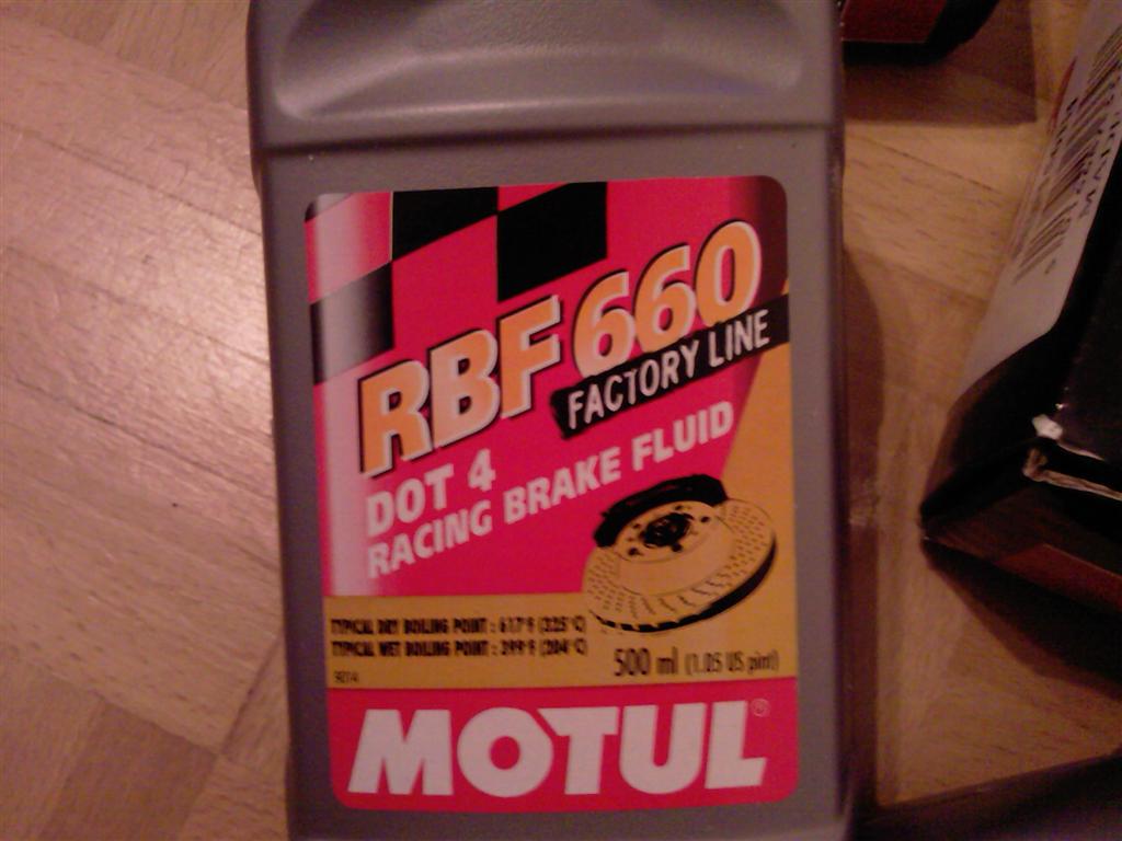

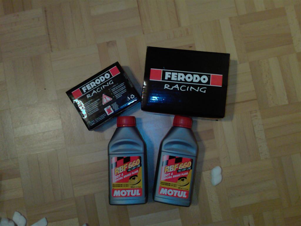

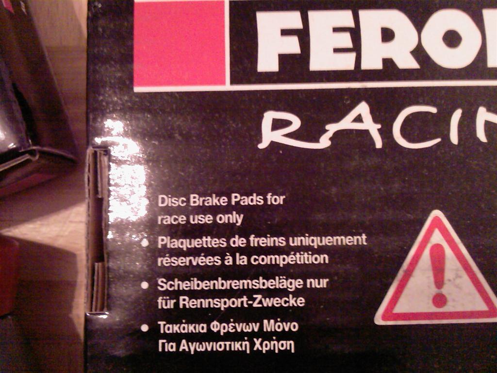

Tout d'abord,amelioration du systeme de freinage,en vue de la fameuse sortie Alsace+sortie Nurb/Spa Razz
Les fameuses FerodoDS2500 et leur compere Motul RBF660 sont mis à contribution.
Impressions:ces plaquettes tiennent leur promesse!!Mordant equivalent à l'origine MAIS une tres belle endurance!!!Associé au RBF,on peut "attaquer" sans se poser trop de question....Quelques coups de frein sont necessaire pour les reveiller à froid,et ensuite... Twisted Evil Twisted Evil

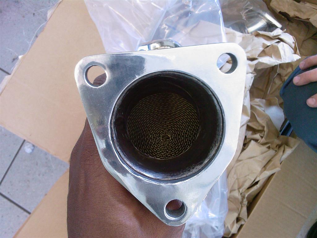

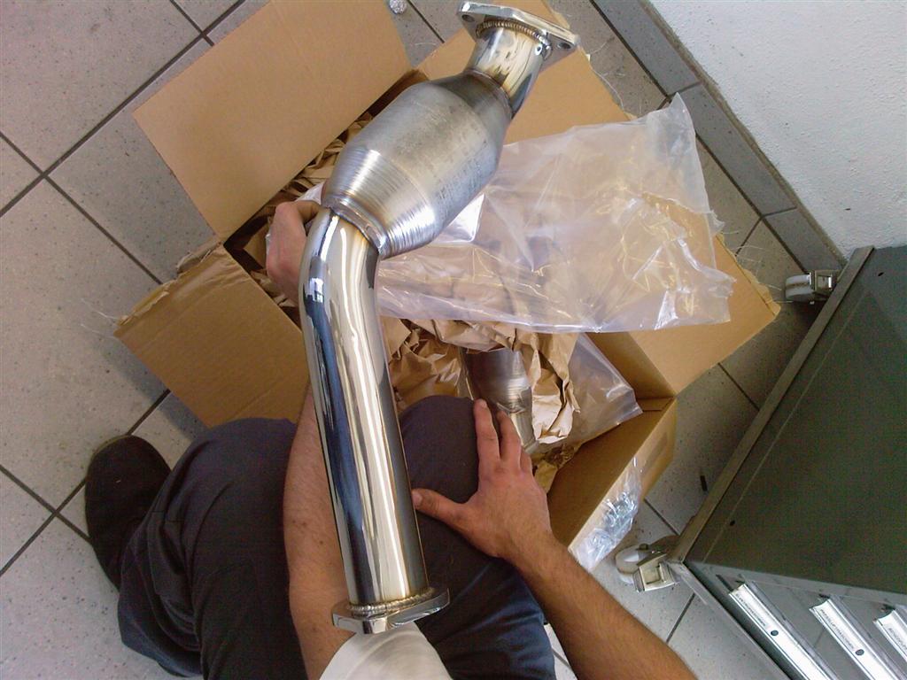

Ensuite,on passe aux choses "serieuses"...

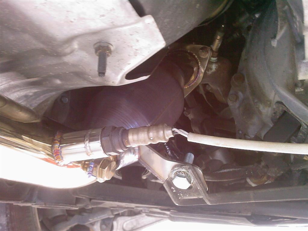

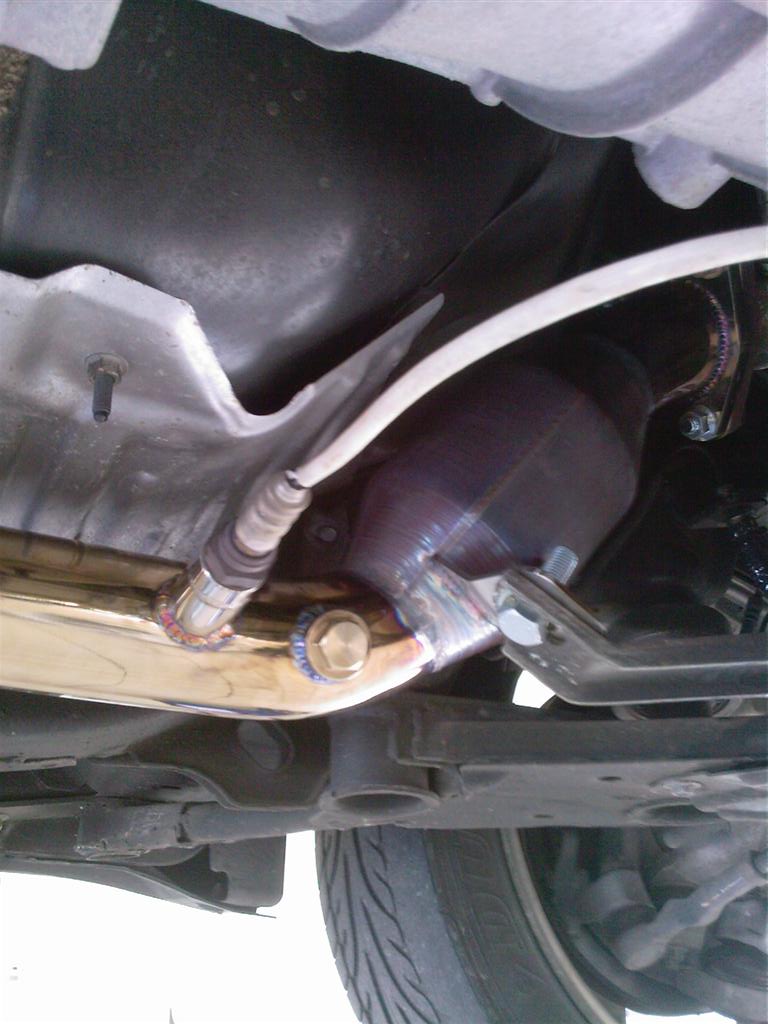

Catalyseurs BERKS,tout inox,avec pattes de fixation,substrat metallique,tres faciles à monter... Wink
Une fois montés..:

Je trouve que les catas Berks sont TRES libérés... cela surprend pas mal quand ensuite on rajoute une ligne elle aussi TRES libérée comme la Injen.
Même ensuite en mettant la Nismo, ça amplifie cette ligne soit disant "sage"...

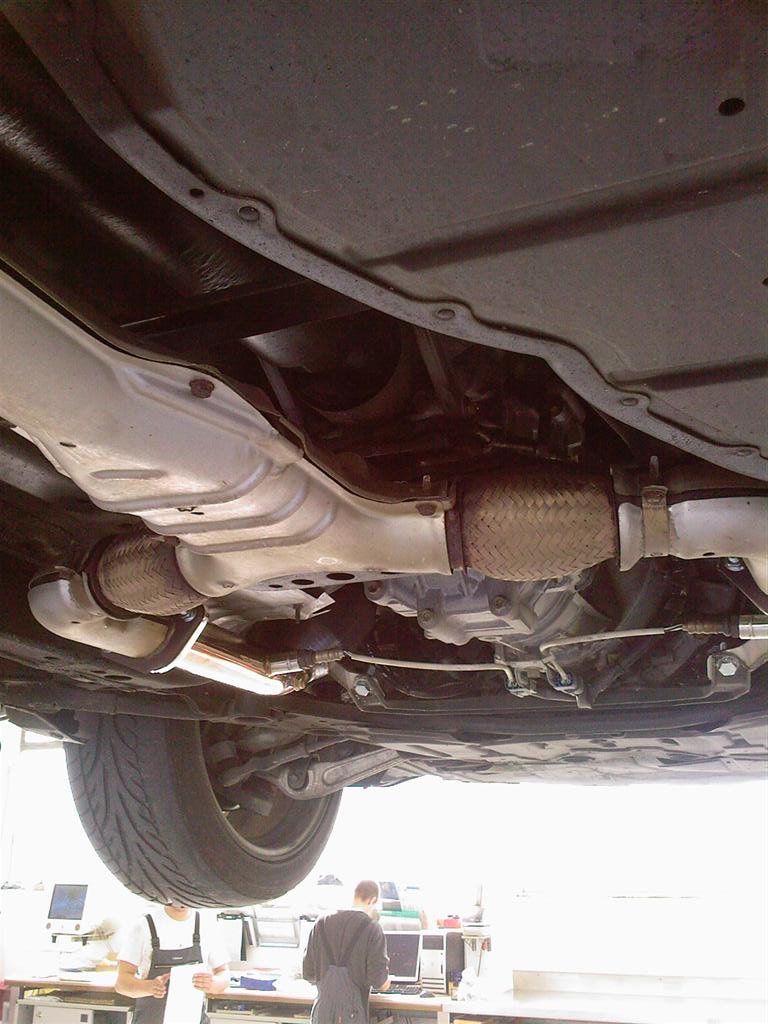

Ha ouiiiiiiiiiiiiiiiii je viens de regarder ça et tu es vraiment usé à l'intérieur,un changement de pneus et un parallélisme sont de rigueur mon garçon si tu veux profiter longtemps de ta ligne.

En effet,puisque titine etait surélevée,j'ai pu constater cette usure!! Shocked Le pire,c'est que c'est seulement la roue gauche!! Evil or Very Mad
Defaut de parallelisme à priori,changement de train de pneus AV plus tot que prevu Confused
Pour les Berks,c'est que du bonheur!!
LE son est vraiment "identique" é l'origine avant les 3000tr/min Arrow J'ai fais 7h+5h d'autoroutes ce weekend,stabilisé à 130, sans soucis Wink comme si elle etait "stock"
Par contre,à la montée du MtBlanc et St Bernard... Razz Razz Di diou,c'est booooonn!!!!!!!!!!! Shocked Shocked Shocked
Un son mechant et metallique,avec un moteur bcp plus reactif:il rechigne bcp moins à monter dans les tours,et puis,rien que pour le son,on le taquine volontiers!! Laughing
Sincerement,je suis tellement satisfait,que je me tate à monter la ligne Nismo:si vous avez peur des flics,les catas sports sont ideaux,vous resterez "apparement" stock,et puis apres 3000tr... Twisted Evil Twisted Evil Twisted Evil
