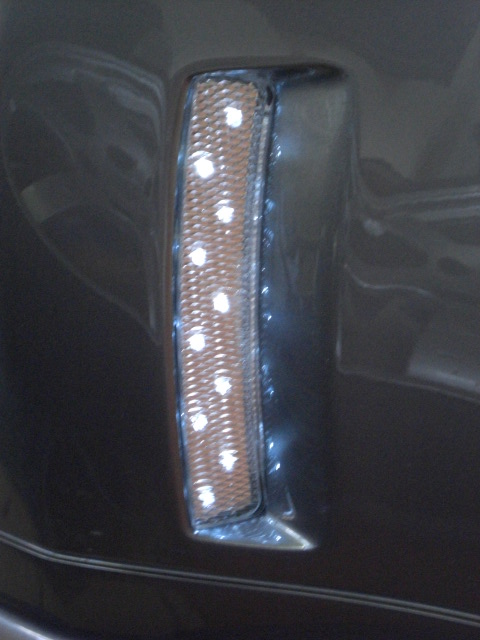

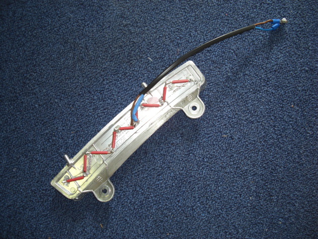

Bon étant en congé et ne partant pas cette année, j' ai décidé de fabriquer mes cata à leds...
Pas de pb sur l' appro des cata chez Z STORE rapide et très pro!
Leds et résitances achetée dans mag spécialisé
Fab. sans pb particulier...
...Parcontre les choses se compliquent lors du montage sur la Z!!
J' ai testé les 2 solutions...coté gauche montage par le passage de roue...pas simple, faut des doigt de fée!.. mais faisable quand même!

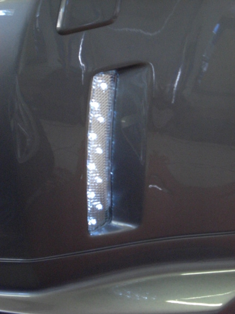

Coté droit, alors là c' est mission impossible, pas question de démonter le reservoir d" eau, vis inaccessibles...donc, solution démonter le bouclier avant, alors là accés possible, mais pas aisé quand même!
Bon je ne le ferais pas tous les jours!!
Voici le résultat:
le cata fabriqué avec 10 leds blanc
démontage passage de roue gauche
résutat côté gche
côté droit

c'est sympa le faire en alterné comme ça.
et j'ai compris pourquoi ça t'avais pas plus ceux que j'avais fait :
j'ai passé les catas à le bombe anti oxydante et isolant électrique ( ce que je faisait pas avant ) et vu que j'y suis pas allé de main morte, c'est la que ça a du couler.

...De plus éclairage plus soft et moins violent, plus proche de celui des veilleuses
