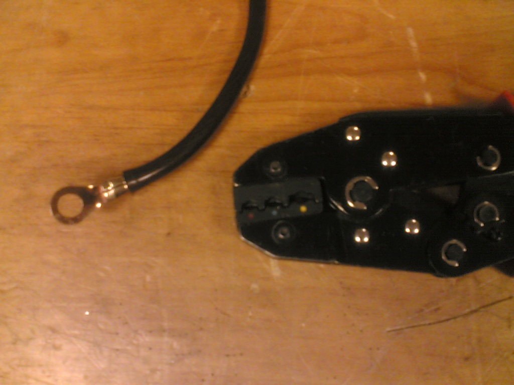

mathz68 a écrit:
el zorro a écrit:
merci zaza
j'ai encore des cosses en 25 et 16 et la pince qui vaut £££££+$$$$$$$
mais si vous voulez je vous les certis + gaine termo le souci j'ai plus de cable
c'est la pince ou tu as des matrices et elle grave les mm2 auquelles tu as sertis (elle sertis en forme d'hexagone ? ) si c'est ca j'ai la même
je vais une fois essayer de me faire un ground kit (depuis le temps)
non la mienne poinçonne au centre et aplique la force necessaire grace à un systeme de cremaillere celle que tu as doit convenir sans probleme
le tout c'est d'avoir les bonnes cosses et le cable pile au diam du trou de cosse

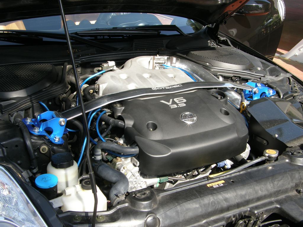

Ma mienne:
plus de photo ici http://www.notre350z.com/forum/viewpost_218502.html#218502

el zorro a écrit:
mathz68 a écrit:
el zorro a écrit:
merci zaza
voila ma petite pince Shocked
j'espere qu'elle convient Laughing
faudra quand même un jour que j'installe ce ground kit

MessagePosté le: Mer Juil 23, 2008 21:31    Sujet du message: Répondre en citant
Ben voilà !
C'est pas d'la pince de Payday, ça ! Laughing
Mais avec ça : bon boulot garanti ! Cool Wink

mathz68 a écrit:
el zorro a écrit:
mathz68 a écrit:
el zorro a écrit:
merci zaza
pincez moi si je reve mon seigneur
pince a certissage hexagonal
