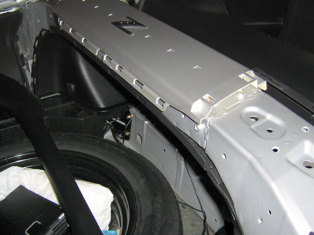

J’ai installé un radar de recul tout seul comme un grand et comme je voulais planquer au mieux les câbles, j’ai démonté quelques pièces plastiques.
J’ai fait tout ça en musique et quand je suis passé derrière le siège conducteur j’ai entendu le grésillement provoqué par le sub.
J’ai poussé un peu l’ampli du sub et j’ai essayé de tenir toutes les pièces métalliques des alentours pour arrêter les vibrations quand tout à coup, j’ai trouvé.
C’est vicieux et ça peut vous arriver.
Voici cette méchante plaque en métal :
Je l’ai bloqué avec un gros mousse … maintenant … à donf la sique !
J'avais parfois ce grésillement même quand la musique n'était pas fort Sad ,peut-être vous aussi ... alors voilà ... je balance le coupable Very Happy
Jean-Paul l'Auvergnat
Ma Z

J'ai encore réussi à éliminer un grésillement supplémentaire.
Il ne faut pas grand chose, juste des feutres qu'on met sous les pieds de chaises Mort de rire

Je pense que le grésillement que j'entends dans le coffre doit provenir de la barre. Bravo!
Ben moi, je le pensais aussi ...
Epi c'est pas ça ...
Mais il est vrai que dans les derniers temps , je ne l'entends plus ...
On verra cet hiver, quand les plastiques seront froids ... Rolling Eyes

Je l'entends de temps en temps, sur les nids de poule Smile
Je vais voir avec cette soluce.
Par contre, question bête, comment on enlève les caches plastique?

Zaza Z a écrit:
Moi, c'est l'inverse , je l'entends par temps chaud .... et plus il fait chaud , plus ça grésille Wink .
Et je pense aussi que le bruit vient du même endroit que capobelleauto Laughing .
Thor ,
pour ces Plastiques , j'ai déjà essayé mais j'ai abandonné car ils ne venaient pas et j'ai eu peur de casser les clips de maintien Wink .

MessagePosté le: Sam Sep 06, 2008 11:40    Sujet du message: Répondre en citant
Il ne faut pas avoir peur de tirer fort Wink
Pour enlever la pièce 1, j'enlève toujours la pièce 2 ... on est plus à l'aise ainsi mais il est possible qu'on puisse enlever la pièce 1 sans enlever la pièce 2.
Ensuite enlevé la pièce 3 (tirer face à sois)
Ensuite enlevé la pièce opposé à la pièce 3.
Ensuite enlevé la saloperie de plaque avec le Z qui grésille.
Il y a aussi un autre grésillement qui vient de la petite "tablette" accroché à la malle du coffre. Elle sert à caché la première partie du coffre.
Je l'ai carrément enlevé comme j'ai la vitre teinté ... un autre bruit de moins Wink

MessagePosté le: Sam Sep 06, 2008 11:50    Sujet du message: Répondre en citant
Merci l'Auvergnat!

Thor a écrit:
Merci l'Auvergnat!
+350
J'ai essayé suivant ton Ordre et c'est venu du premier coup Shocked .
Les fois d'avant , j'avais toujours essayé le côté 1 en premier mais c'était bien plus dur et impossible à venir par rapport à tout à l'heure ; du coup une fois 2 puis 3 enlevé , le 1 vient facilement .
Je pars chez carrouf acheter un sac de feutres et je vais pas être ingrat Laughing au remontage ..... je pense même en mettre sur les pièces 1 et 2 pour ne pas toucher directement la pièce 3 .
