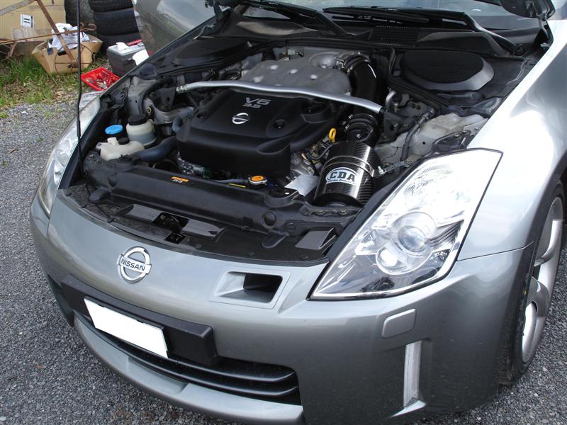

Eh ben moi les cocos. j'en suis à ma troisième variante d'admission et voilà ce que j'ai remarqué !! Evil or Very Mad
- la boite à air BMC (idem à la QAS) est inutile. pas de bruit et pas de gain
- JWT, bruit exceptionnel mais effectivement ca bouffe du chaud même que j'ai l'air duct Shocked
- la stock avec filtre bmc est la plus performante mais pas de bruit Mad
- je pense que le système Stillen JWT peut-être bien !! mais je regrette le gain de couple/puissance et sonorité de mon admission saxo cup, ça c'était bestial.
Du coup je me suis renseigné envers un pote qui s'y connait coté prépa et ce qu'il m'as dit m'a interpellé !!!!
Sur les caisse japonaise il parait que la relation débimètre d'air - boitier - injecteurs soit différent que celui de certaines européennes et voui Shocked il calculent effectivement le surplus d'air mais étant donné que les capteurs d'injection calculent la pression et non pas le débit, on peut amener l'air qu'on veut ça va pas marcher mieux. Le papillon va régler automatiquement l'ouverture pour éviter l'appauvrissement du mélange calculé via la sonde lambda. Il faudrait donc faire une reprog ecu ou mettre un boitier aditionnel.
cqfd
