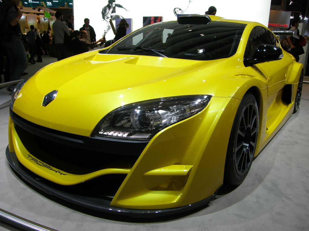

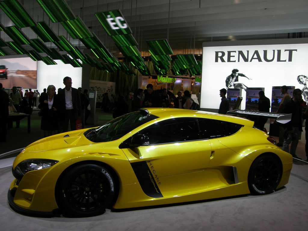

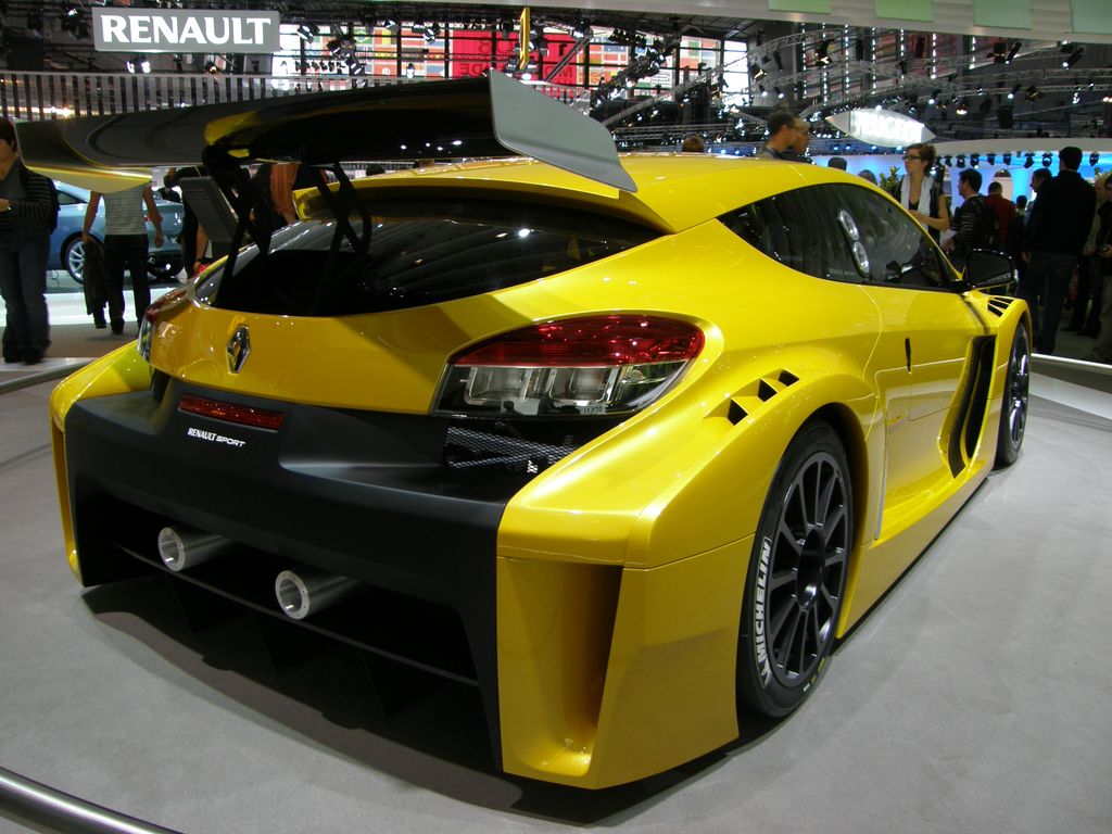

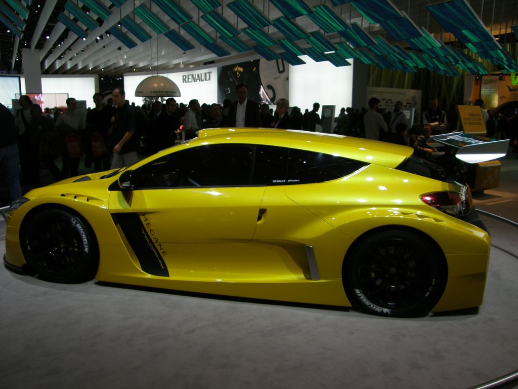

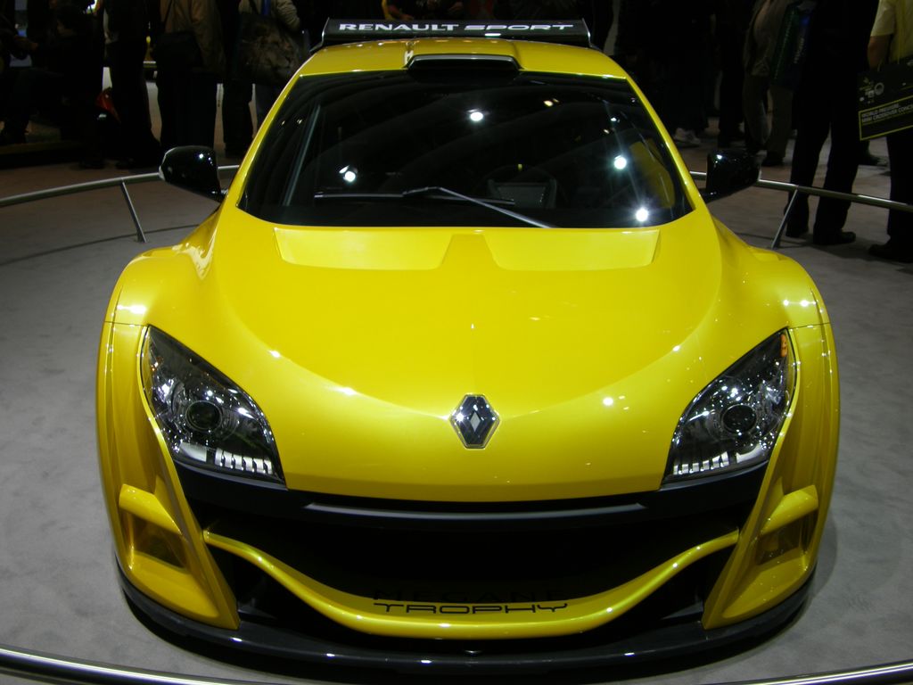

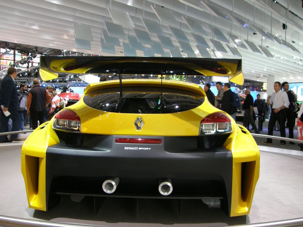

Je pense que vous avez deja tous vu la nouvelle megane trophy :
Il se trouve qu'elle equipée du même bloc moteur que nos 350z et en ce qui concerne les spécifications technique, on peut lire sur ce site que:
"Forts de leur expérience du Japan GT Championship, les ingénieurs de Nissan Motorsport, fournisseur des moteurs, ont porté la puissance du V6 équipage Vel Satis et Espace à 360 ch. Par rapport au moteur de série, seul:
- le carter inférieur semi-humide,
- les vis de bielles,
- les arbres cames,
- les soupapes ainsi que
- les collecteurs
sont spécifiques."
Ca nous donne une bonne recette pour avoir 360cv en atmo (apriori fiable) , tenté Wink Question
