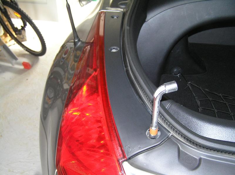

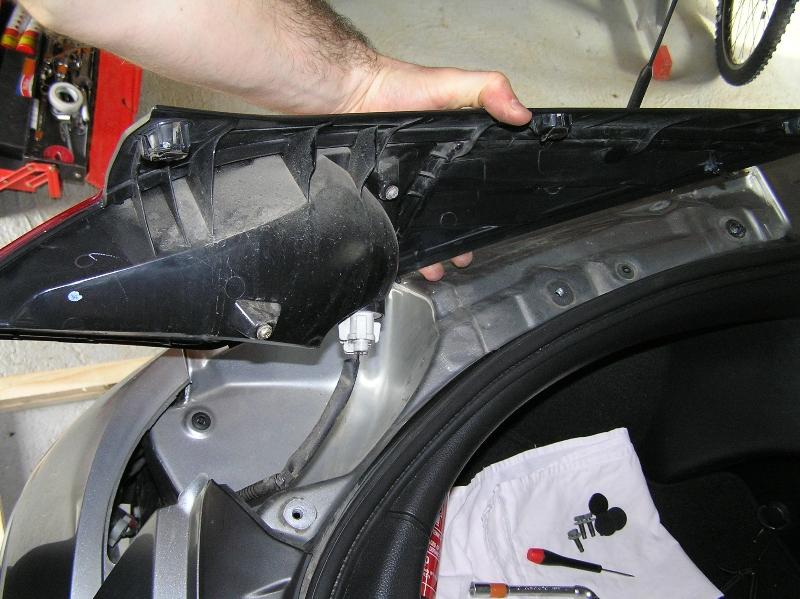

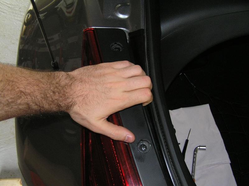

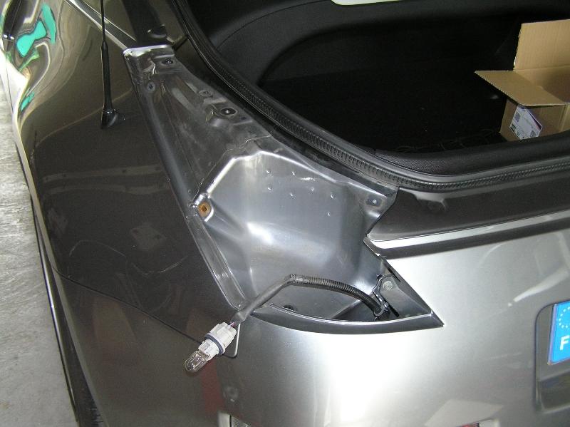

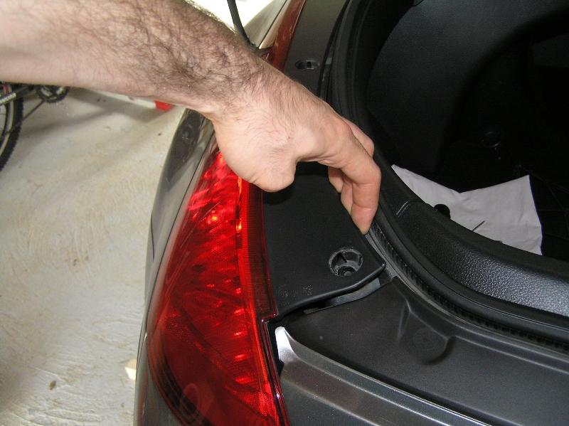

j'ai changé les ampoules de clignotants arrieres par les feux arrieres. (10min par feu)

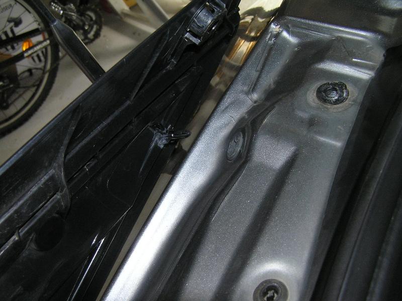

- il faut ouvrir le coffre... Laughing
- declipser les 3 caches avec un trournevis plat.
- devissé les trois vis avec une clé de 10.

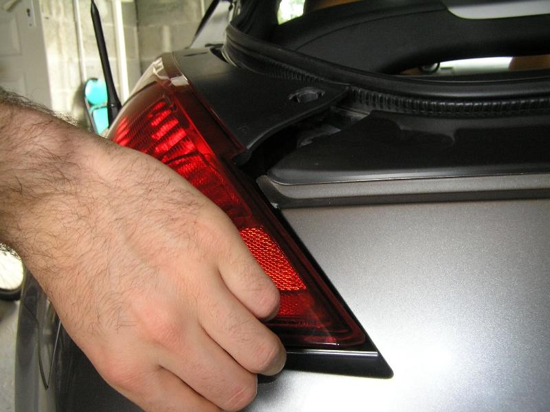

- enlevé le feu arriere :
tirer legerement sur le cache noir pour l'ecarter.
- tirer sur le dessous du feu vers le haut en faisant attention a ne pas rayer la peinture.
- puis tirer sur le haut du feu vers l'exterieur pour le declipsé.
- voila :

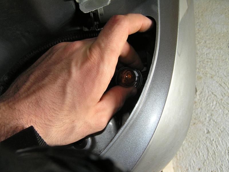

- voici le culot de l'ampoule du clignotant arriere.
- le devisser d'un quart de tour puis l'extraire.
remplacé l'ampoule puis faire la manip dans l'autre sens...

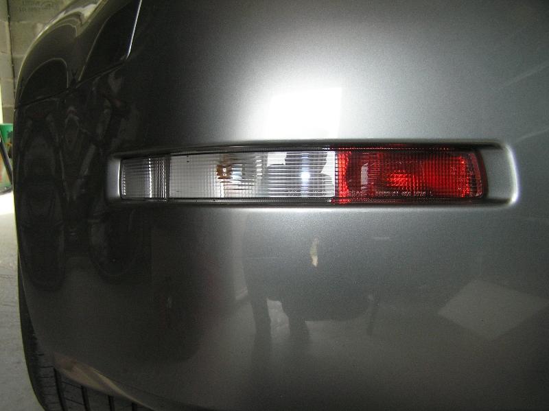

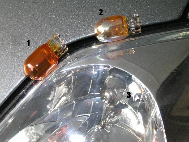

j'ai commandé des ampoules :
1 = origine Sad
2 = chrome philips silvervision Wink
3 = chrome acheté a Regis Very Happy
donc, ne commander pas les philips Wink .

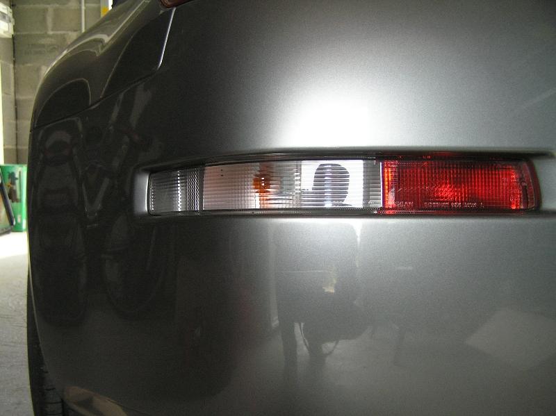

voila ce que ca donne avec les philips.
origine :
philips silvervision Wink :
il faut que j'arrive a trouvé le reference de celle de regis pour en commmandé 2 pour l'arriere....

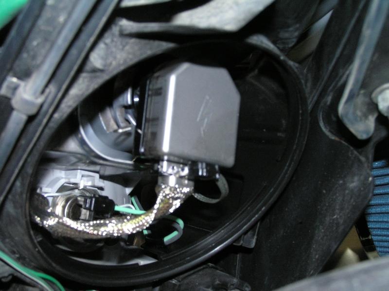

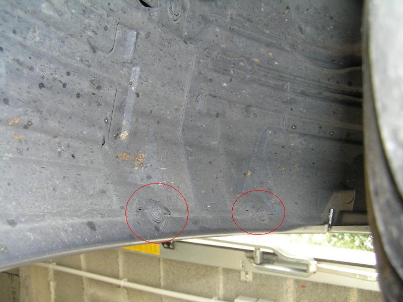

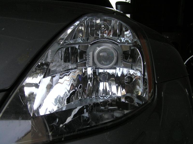

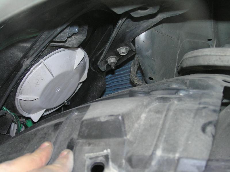

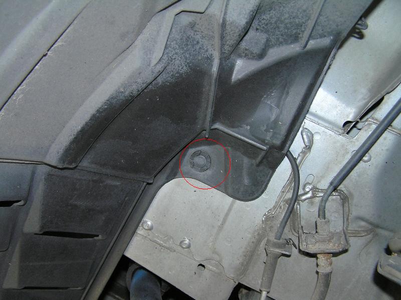

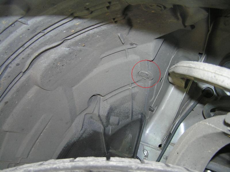

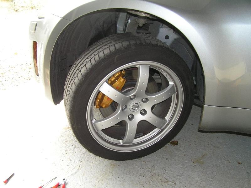

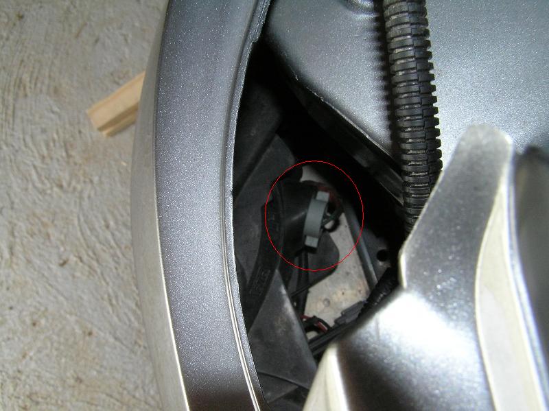

pour les ampoules de phares Smile et les veilleuses Wink , voila comment faire :

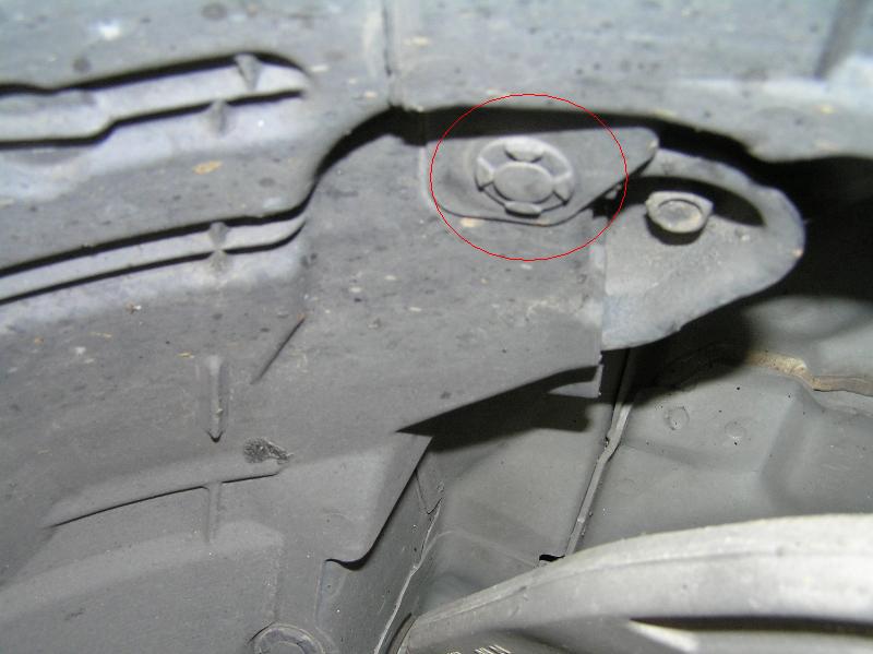

- lever la voiture avec un cric (hydraulique) pour que la roue avant tourne dans le vide et tourner les roues vers l'exterieur.
- avec un tournevis plat et une pince, declipsé ces clips.
- devisser ces deux vis (sous l'aile).

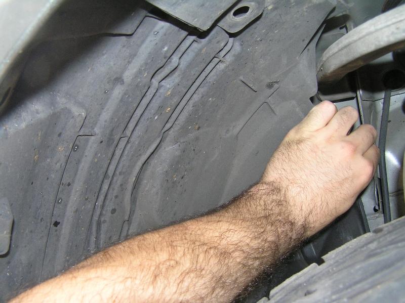

- tirer l'exterieur du cache vers le moteur et l'interieur vers la roue Wink . enfin, ecarté le cache, c'est pas compliqué.

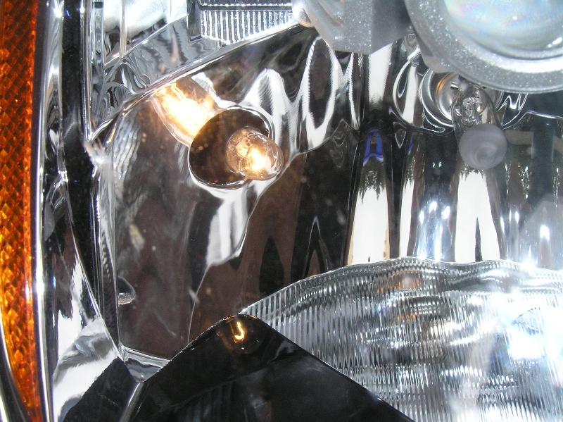

- la veilleuse est sur la gauche (pas sur la photo). devissé le cache gris d'un demi tour.
- voila la bete !
y a plus qu'a changé l'ampoule... (c'est celle du bas)
- avec une H7 philips blue vision :
je vous dirais bientot ce que j'en pense...

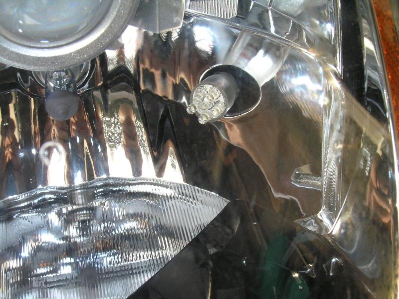

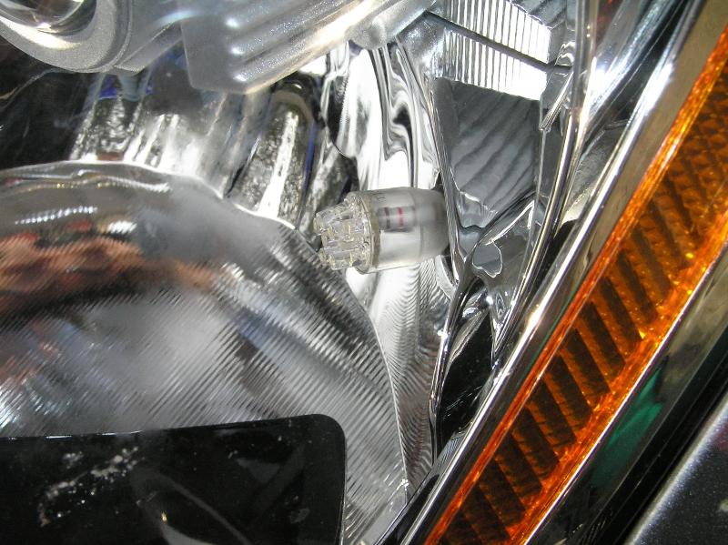

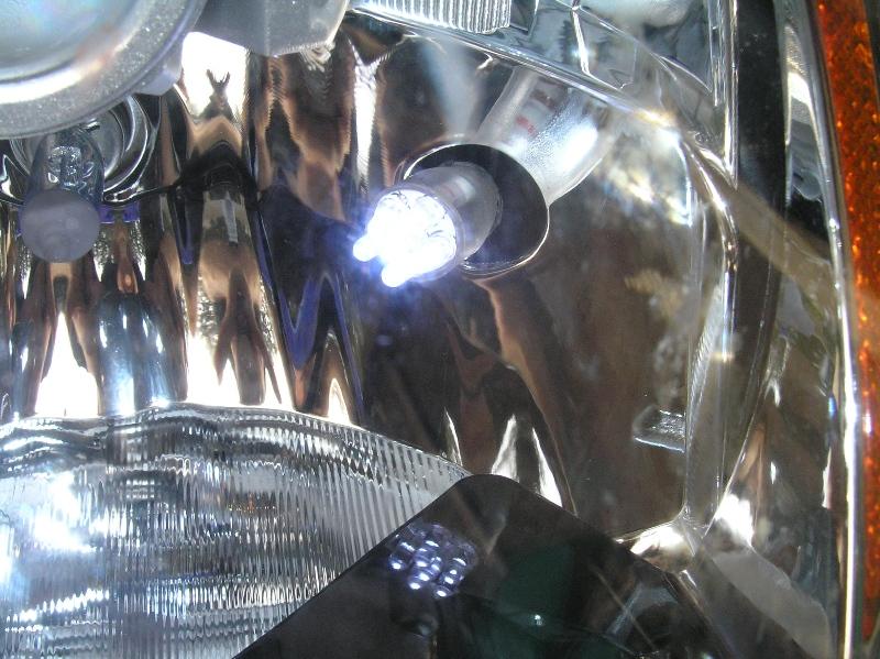

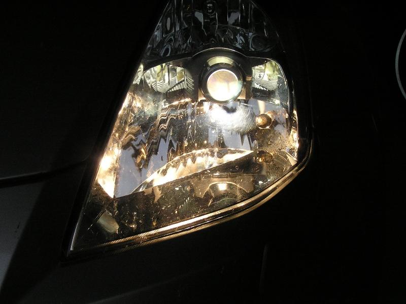

pour les veilleuses,
j'ai commandé des ampoules a led ( 6 et 12 ).
je les aient mise mais je n'ai pas trouvé ca jolie. l'ampoule est trop grosse et ressort de 2cm dans l'optique.
origine :
6 led (desolé, mon phare etait sale) :
comme je n'aimais pas, j'ai foncé chez feux vert acheté des ampoules W5W philips blue vision.
mais apres les avoir monté, je trouvais que ca faisait "tunning". trop bleu quand elle etait eteinte. donc j'ai remis celle d'origine pour l'instant.
je pense que je vais me commandé celle-ci :
http://cgi.ebay.fr/ws/eBayISAPI.dll?ViewItem&ih=010&sspagename=STRK%3AMEWA%3AIT&viewitem=&item=200102044917&rd=1&rd=1
