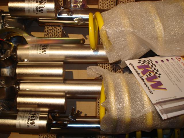

Voila j'ai commandé et j'ai recus ca aujourd'hui:
A savoir Ce sont des suspentions KW V3 avec reglage individuel du rebond et de la dureté.
J'ai deux questions:
Combien penser vous qu'un garagiste prendrai en € pour le montage et le réglage de cette ensemble?
Est il vrai qu'il est nécessaire de faire un réglage de Géometrie après les 200premiers km parcouru avec ces suspats?
Merci pour votre aide.

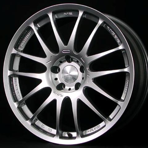

Je compte aussi acheter ces jantes en 8.5/19 et 9.5/19 ET22
avec des toyo T1R en 245 et 275.
Que penser vous de cette ensemble?
Penser vous que la taille de ces jantes nécessitera des spacer pour que les ailes soient bien rempli?
D'avance merci.

pour le réglage des trains .. oui il faut le faire une fois que les suspets sont en place et un peu roulé
pour les jantes cela dépends du déport ... mais en général avce des 19 pouces je ne connais personne avec des spacers Wink

pour les jantes je te conseil 9.5 pour l'avant et 10.5 pour l'arrière
c'est dans cette largeur que je vais commandé mes nouvelle jantes
8.5 et 9.5 c'est ce que j'ai actuellement et je trouve que visuellement la jante n'est pas assez large pour le pneu, ou un compromis 9 AV et 10 AR
j'ai fait installer mes suspensions tein réglable en hauteur et dureté pour environ 300 € il a mis environ 6 heure pour régler la dureté, montage, régler la hauteur + test sur route

Un garagiste compétant va effectivement y passer une demi journée rien que pour les réglages ... compte 3h de montage et 4h de réglage.

Oui (voiture plus basse donc géo complète + tassement des ressorts, d'où les 200km)

Il faut faire le réglage de géométrie, et si tu rabaisse ta caisse trop bas - il sera impossible de bien régler le camber (carrossage en francais?), sauf si tu acheter des bras de suspension réglables.
Pour l'installation - j'ai pris ~3 heures pour faire installé le mien - et je n'ai pas les combinées filetés - donc rien a régler en hauteur. Pour régler le rebond et la dureté, tu peu le faire toi même - selon ce que tu veux.
J'aime bien les jantes, et on mon avis 8.5 et 9.5 est ok. Mais perso je préférai des jantes Nismo Very Happy

Pour les jantes,je dis rien..pasque c'est celle que je veux et donc on ne sera pas copain Evil or Very Mad Evil or Very Mad
euh sinon,pour la largeur,8.5 et 9.5,c'est bien,c'est un choix ou tu peux etre sur que ca va passer,meme rabaissé...cf Bullet justement Wink

Y'a personne qui aurait sous la main une photo de z avec ces jantes installé dessus?
