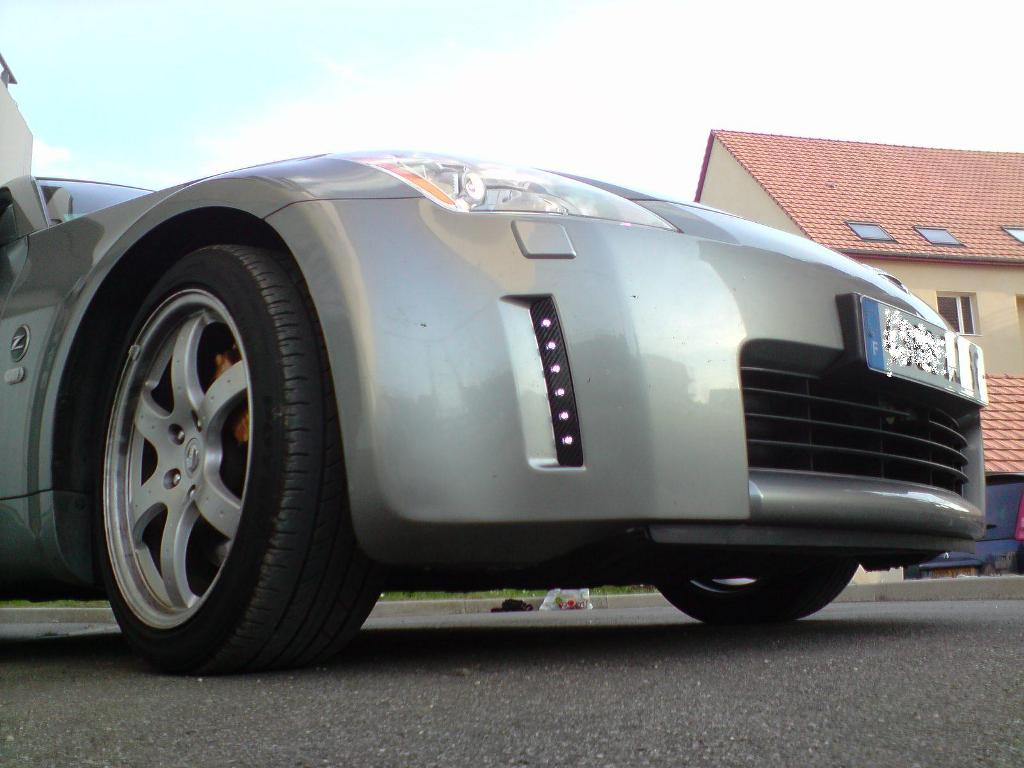

MessagePosté le: Sam Avr 26, 2008 20:38    Sujet du message: Répondre en citant
Et voila c fait!A peine fini et un voisin me disait deja "chapeau,c magnifique!"
voila les photos:

MessagePosté le: Sam Avr 26, 2008 20:53    Sujet du message: Répondre en citant
Il a raison, ton voisin ! Wink

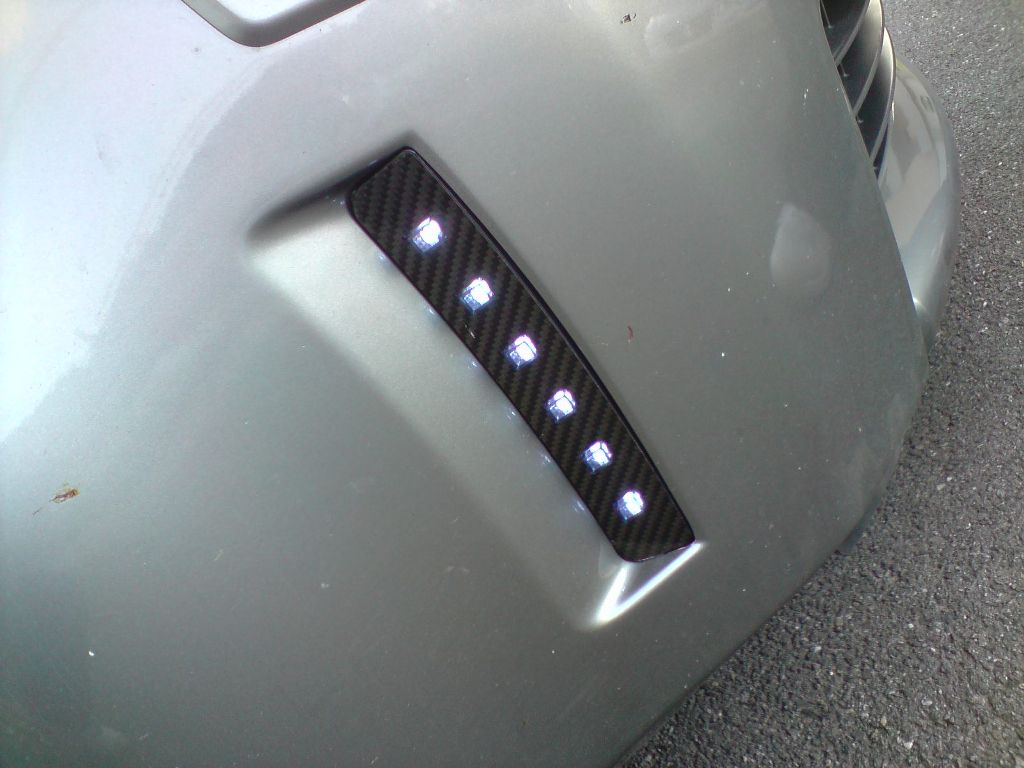

MessagePosté le: Sam Avr 26, 2008 21:11    Sujet du message: Répondre en citant
et voila de nuit ce que ca donne
je suis content du resultat,plus de doigts,plus de jambes a force d etres accroupi mais sinon ca va lol,pose du pare choc oblige,la misere les ecrous cachés lol

MessagePosté le: Sam Avr 26, 2008 22:40    Sujet du message: Répondre en citant
j'pense que la pose du pc est aussi une bonne solution, mais les 2 se valent : sang obligatoire !
