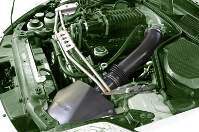

CA PASSE LE TS + MD 5/16 !!!
Une petite découpe de la résine sous le capot et c'est niquel... aucune vibration rien !
Alors que si tu te plante de barre, ça passe pas c'est sur !
Romulus avait pris une autre barre plus fine, qui passait, mais les supports de barres eux non !!!
Z Power is mine...

MessagePosté le: Mar Avr 22, 2008 15:12    Sujet du message: Répondre en citant
ou sinon ca Wink
pour le plenum, il y en a un qui traîne a 250$ plus 80$ de fdp (en gros 300€ livré avec la douane),
mais c'est un kinetix, pas le gros machin avec les gros tubes qui (apparament) sert a rien sinon gagner 15 chevaux (ce que font très bien les autre et pour bcp moins chère),
non c'est juste le plenum "normal", mais avec ma cale, je sais pas si c'est compatible, ect ect

MessagePosté le: Mar Avr 22, 2008 20:32    Sujet du message: Répondre en citant
karbon a écrit:
ou sinon ca Wink
c'est ce type de barre que j'ai citer Wink
le plenum kinetix est compatible avec le mrev d'origine donc il l'est également avec le kit 5/16 Wink
le seul truc qui peut avoir c'est si les vis son differente avec le kinetix la longueur peut un peut changer (mais ce n'est que des vis Wink et je pense pas qu'elle change)
de plus les cale en plastoc livrer avec le 5/16 tu en aura plus besoin Wink

MessagePosté le: Mar Avr 22, 2008 22:16    Sujet du message: Répondre en citant
je comprends pas trop les gars...
vous voulez monter le MD 5/16 + le plenum Kinetix ??

MessagePosté le: Mer Avr 23, 2008 12:51    Sujet du message: Répondre en citant
le spacer 5/16 + le plenum kinetix
c'est bien ca Wink

MessagePosté le: Mer Avr 23, 2008 14:42    Sujet du message: Répondre en citant
Gaffe aussi au capot TS, car ça doit passer juste au niveau du haut du capot (coté boitier oeillet admission).
Un conseil descend le thermostat qui alimente ce boitier et le plenum en haut chaude
Y'a un ecrou juste en dessous de celui d'origine...

MessagePosté le: Mer Avr 23, 2008 19:54    Sujet du message: Répondre en citant
merci fabien350z un detail auxquels je n'ai pas fait gaffe lors de mon ultime rehausse, je vais regarder cela demain, mais ca devrais aller car je n'ai vu nul part qui faut faire gaffe a ca même lors du montage d'un spacer 1/2
