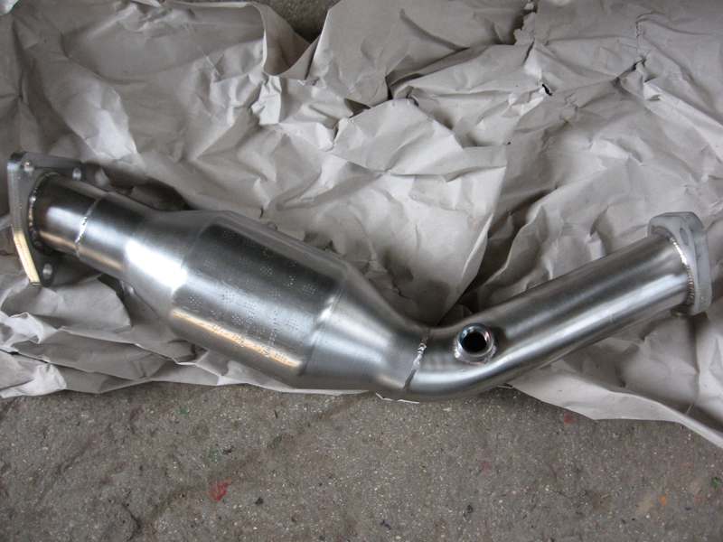

Quelques photos ci-dessous, je prendrais les Kinetix en photo demain dans la journée.

photo Kinetix pour modèle 280, prendrai les miens prochainement comme dit plus ht...
