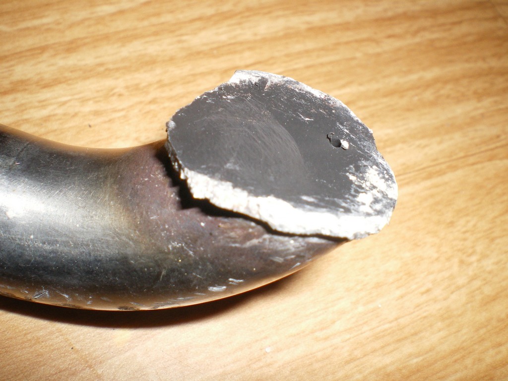

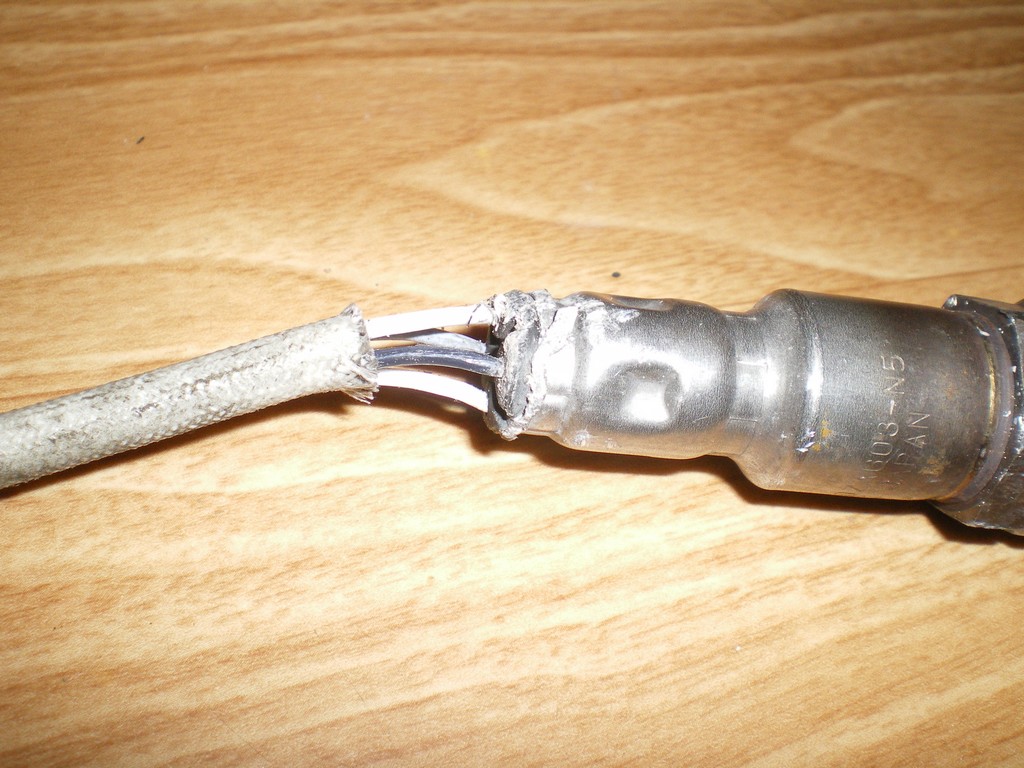

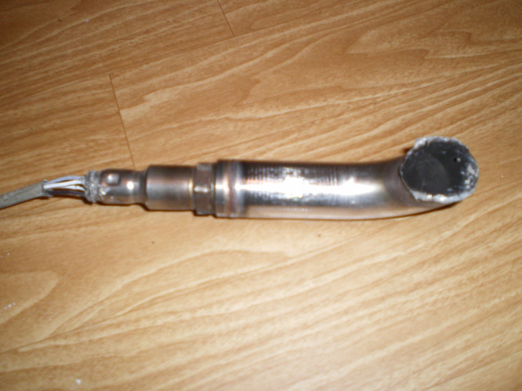

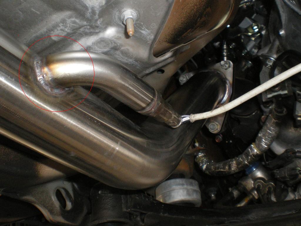

Salut Taurim,
Ils sont de quelle marque ? Tu as fait souder des pattes de fixation et peindre le bout en noir ?
regarde le mien.... :cry:
Sur la 1ere photo on vois bien le pti trou :wink:
Sa m'est arrivé en roulant et j'ai déconnecté la sonde sous la voiture sur le bord de la route.... :?
Tu as une ralonge pour la vis que l'on doit dévisser par le dessus ?
