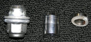

S'ils n'ont pas changé, Nissan vend des Mc Gard qu'on retrouve chez Norauto ( entre autres ) ;).
J'ai lu des choses sur un forum américain, ça n'a pas l'air clair, même les concessionnaires se trompaient au début. J'espère que maintenant c'est résolu.... J'y passerai lors de mes prochains congés (pas tout de suite :().
Gianni14, tu dis ça certainement pour une 350, mais pour les 370 en Rays 19" ça n'a pas l'air d'être les même et je ne trouve pas chez Norauto.
Ci-dessous une photo provenant de www.the370z.com. A gauche l'écrou d'origine des Rays 19" de 370Z, au milieu un écrou antivol McGard que Nissan fournissait au début mais qui ne convient pas (et qui d'après ce que j'ai compris serait celui des 350Z). A droite, le fameux écrou antivol qui ne convient pas finit par casser au bout de peu de temps....

J'ai acheté des écrous antivol d'origine Nissan pour une 350Z. Ils ne ressemblent pas à ceux de la photo.
On les trouvent sur Ebay avec la référence NISSAN.
Je suis passé chez Norauto ce midi, la référence Norauto donne des écrous à embase conique à 60° --> pas bon !
Il m'a donné aussi une référence McGard qu'ils ne vendent plus : après recherche sur Internet ce ne sont pas des écrous mais des vis.... Merci la base de données Norauto !

Donc ceux-là ont bien la portée plate, et non pas conique ? Je me méfie des photos non contractuelles ;-)
J'ai acheté u jeu de McGard 21153SU...
Et malheureusement je pense qui'ils ne conviennent pas aux Rays 19". En effet, la partie cylindrique de l'écrou qui entre dans la jante est plus petite (diamètre 17mm au lieu de 20mm, mais ça aurait encore pu passer) ; et la rondelle qui vient faire la pression de contact entre l'écrou et la jante est plus petite,
--> la surface de contact aurait un diamètre intérieur de 21mm, et un diamètre extérieur de 26mm, ce qui est inférieur à la rondelle de l'écrou normal. Pour ma part, je ne tente pas le coup de les monter....
Si ca intéresse quelqu'un (pour une autre voiture) j'ai donc un jeu de 21153SU à vendre, neufs, jamais montés, pour 30€.
Et moi je n'ai plus qu'à me tourner vers Nissan, à priori et malgré mes nombreuses recherches partout ce sont les seuls à vendre un écrou antivol de la bonne dimension !
