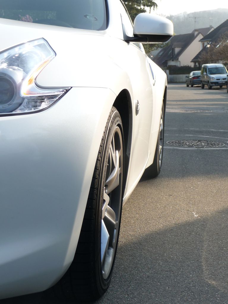

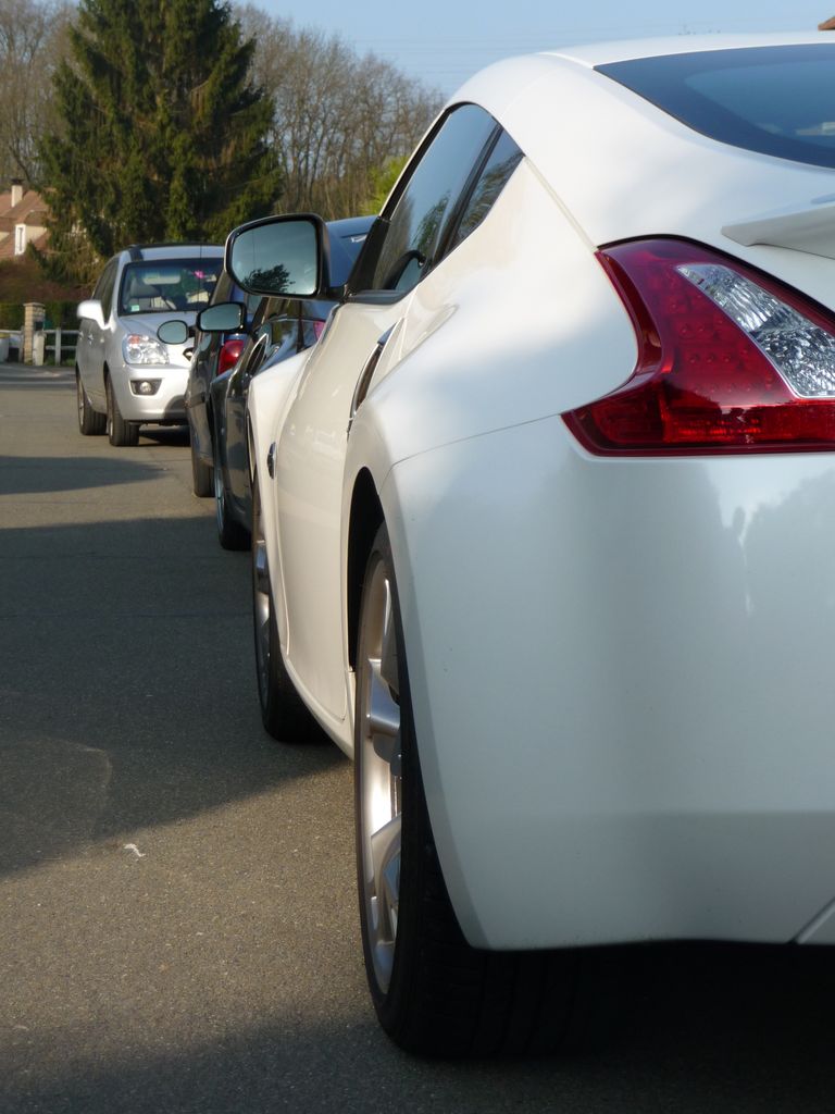

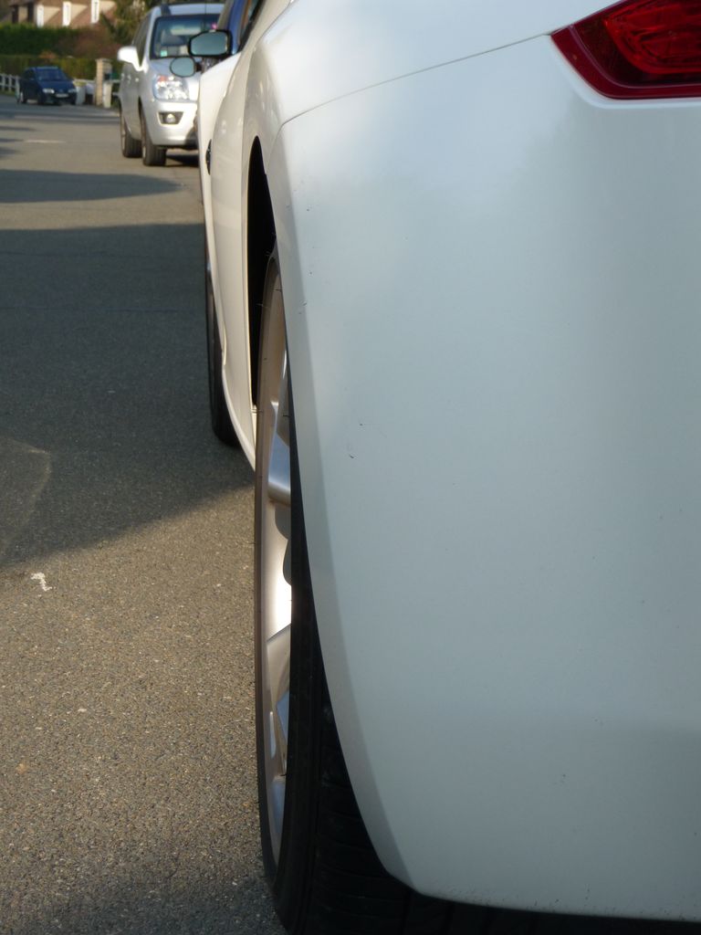

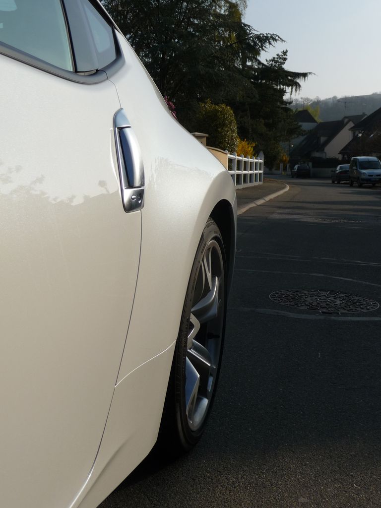

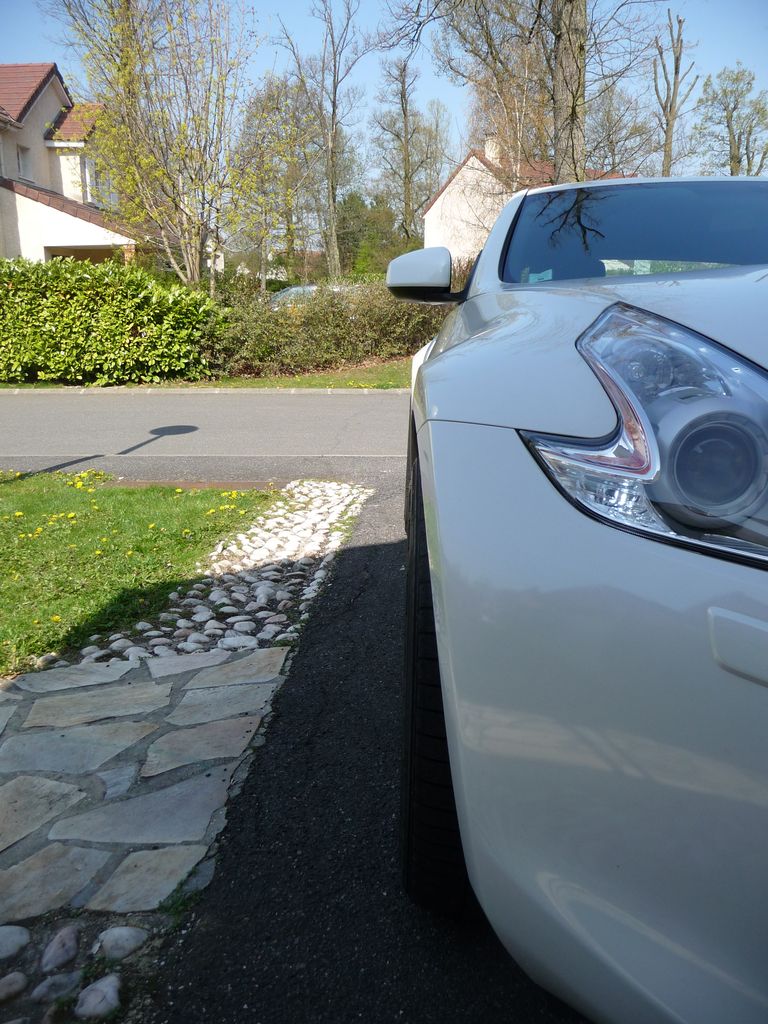

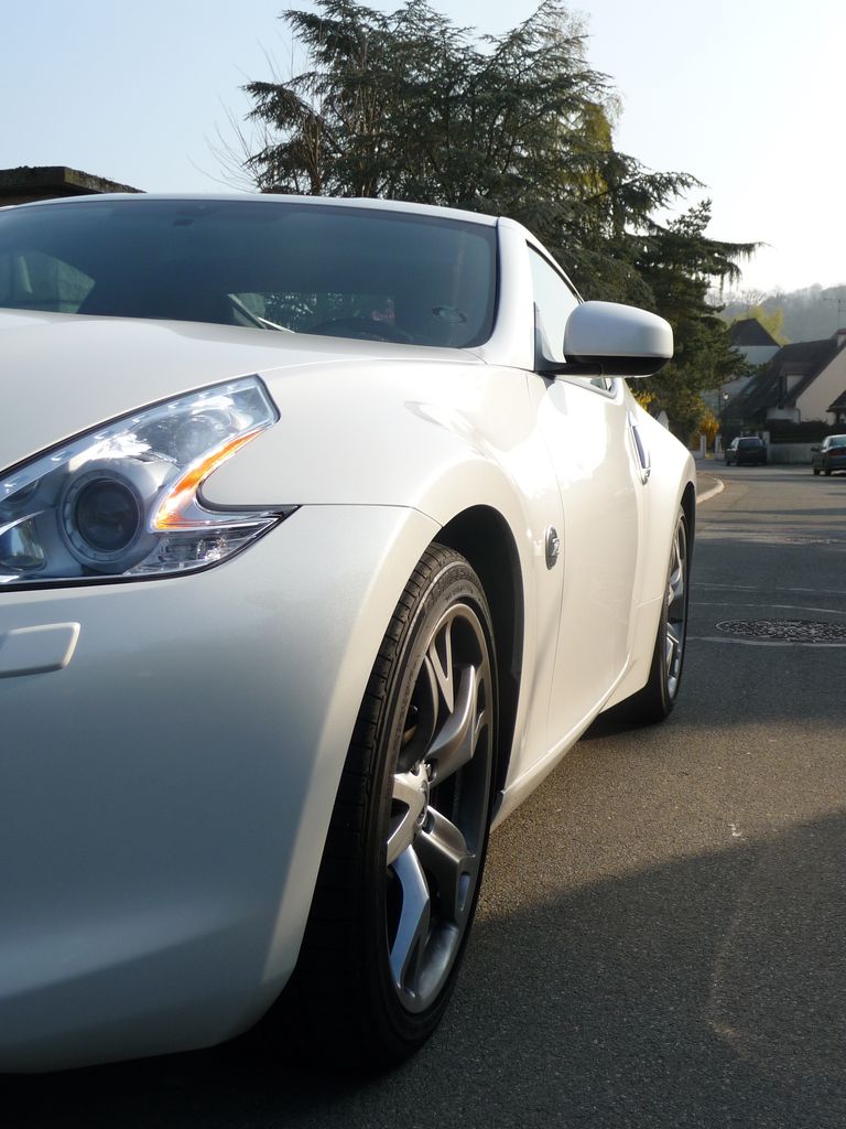

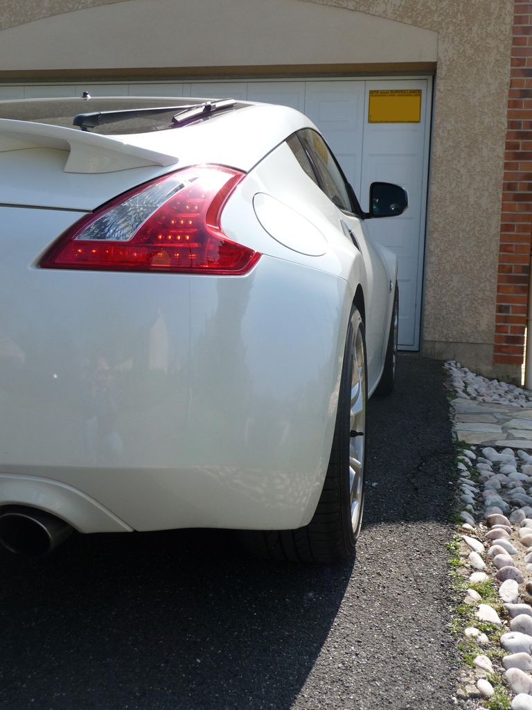

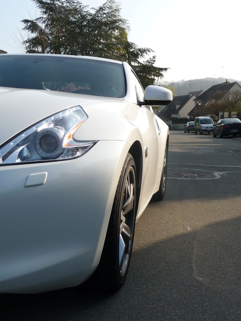

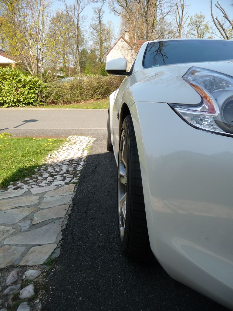

Ch@rly a dit:
Voilà "enfin" les photos ;)
Avant :
Après :
Merci encore à Stan pour le montage ;)

bonjour merci pour tes photos!!!
Je souhaite mettre les spacer, j allais prendre des 20mm pour l arrière. Faut il aussi en mettre pour l avant ?
Toi tu as mis 40mm à chaque roue ? ce que je veux c est être comme toi à raz de l aile.
Merci beaucoup pour ta réponse. Si tu as des conseils n hésite pas!!

Ch@rly a dit:
J'ai mis des 40mm à l'avant et à l'arrière.
C'est à dire 20mm pour chaque roue.
Parfait merci et devant ca ne dépasse pas du haut de ton aile ??
j' ai cru qu il fallait 1.5 cm pour être a raz .. :?:
Bye
