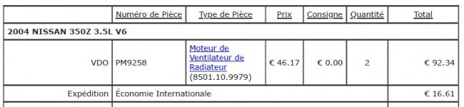

Merci Brad pour ta réponse ; Je n'ai pas bien compris via ton lien ce que tu as commandé pour les ventilos à changer car il y a 3 choix :
- TYC 631210
- VDO / CONTINENTAL PM9258
_ GPD 2312220
Du coup, je suis perdu ? ; Et pour mon info perso, ce n'est pas plus simple de commander quasiment le bloc avec les ventilos ?
Pour les références, c'est noté uniquement 350Z 280 et 300cv mais je pense que c'est la même chose pour les 313cv
Commandés et installés en 2018. Seuls les moteurs ont été changés.

En regardant les différentes Photos, les :
- TYC 631210 et VDO / CONTINENTAL PM9258
ont l'air semblables au niveau des fiches et diverses fixations ; Vous confirmez ?
Et les TYC 631210 sont moitié moins chers ; Tu te rappelles pourquoi tu avais pris les plus chers Brad ( Peut-être qu'à l'époque les TYC n'existaient pas ) ?
Par contre, ils ne m'ont pas l'air démontables comme les origines si besoin de nettoyage des charbons ? . Je n'ai pas trop compris ta dernière réponse Matmac sur ce sujet de charbons.
Je vais en acheter d'avance par sécurité ; Pour la marque, cela sera suivant vos réponses à venir.
