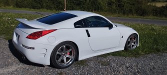

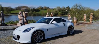

Salut Tizio, bienvenue sur le forum !!👍 Ma Z est blanche comme tu peux le voir et j'ai les sièges blanc cassé aussi, une galère si tu ne fais pas attention à ce que tu portes comme vêtements car ils sont vite sale et je mets tjrs une main sur le côté du siège pour éviter le frottement et d'abîmer celui-ci quand je m'assoie. Quand j'ai acheté ma Z il y a plus de onze ans , l'ancien propriétaire avait installé une admission Nismo que j'ai tjrs, je ne pourrais pas te dire si bien ou mal mais apparemment ça change le son de la voiture. Il existe un kit de nettoyage pour nettoyer les cônes ce que je fais une fois par an par principe car ma Z ne roule pas beaucoup. Peut-être que ta Z aurait besoin d'une petite reprogrammation pour ne plus avoir les secouces à froid mais j'ai vu aussi que ça pouvait venir de l'huile moteur, personnellement je n'ai pas ce problème, je mets de la Motul 300V 5w40 peut-être faire un essai avec la tienne.🤔 Pour le pc avant c'est normal d'avoir des impacts de gravillons, c'est très difficile d'y éviter, la seule solution est de passer par la case carrosserie mais attention c'est une peinture nacrée , ne pas confier ta Z à n'importe quel soit disant professionnel.👌 J'ai une connaissance qui a la même que la tienne qui vient aussi d'Italie, voiture rare de cette couleur, je lui ai même fait en maquette donc il a les deux.😃 Si tu vas dans l'évolution de ma Z tu pourras voir qu'elle a eu énormément de modifications esthétiques car j'ai tjrs voulu mettre mes voitures à mon goût.☺️
Si tu vas dans balade et rassemblement, j'ai mis une vidéo de la dernière organisation qui a lieu du 30 mai au 2 juin.

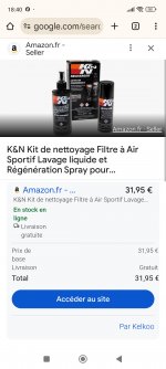

Voici le kit de nettoyage que j'utilise.

Pour le kit de nettoyage, ça ne fait rien que ce soit d'une autre marque, car moi c'est une admission Takeda, si je prend le kit KN ça marche quand même?
Et bien je viens d'acheter exatement la même chose, un autorardio tactile pioneer avec une caméra de recul, pour ma part j'ai pas la ndbc9, pour les branchement rien de compliquer? lorsque que l'on passe la marche arrière la caméra s'active toute seul? Je vais surement avoir besoin de quelque réponse a mes questions, je vais justement le monter cette semaine donc si j'ai besoin de quelque réponse je serai a qui demander du coup.
Concernant les kits de nettoyage pour les filtres huilés Green, KN et consorts oui, pas de soucis, même si tu prends un kit de nettoyage dune autre marque que tes cones, ça fera le job.
