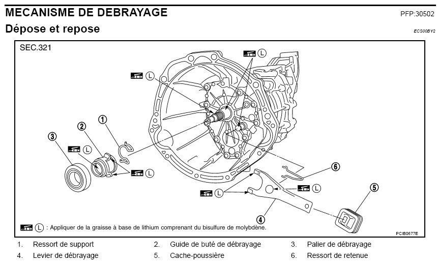

3. A l'aide, j'ai un bruit de roulement bizarre sous la voiture !
Généralisé sur une majorité de Z : bruit de la butée d'embrayage sans conséquence.
4. Nom di diou, j'ai un drôle de tintement métallique venant de sous la voiture quand je suis en position embrayé ! (idem point précédent mais présenté différemment)
A tous les coups, la butée d'embrayage qui fait sa musiquette. Beaucoup voir toutes les Z sont affublées de cette particularité. Rien à craindre de ce côté là, on serait presque tenté de dire que ça fait partie du "paysage sonore" de la voiture.

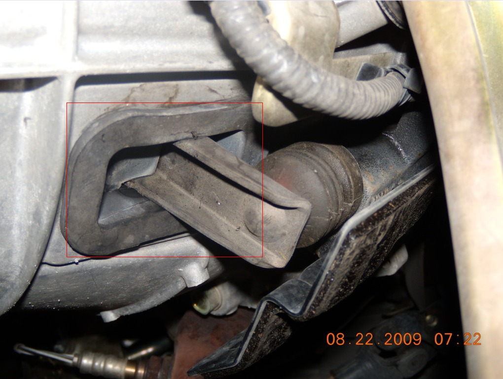

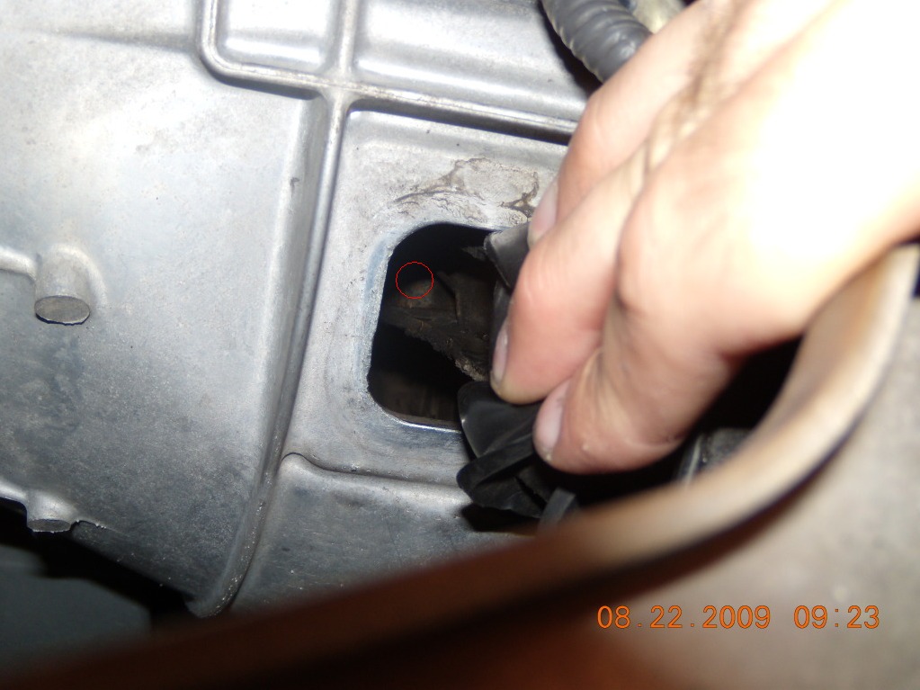

24. Flûte, ça couine sous la voiture quand j'actionne la pédale d'embrayage.
La manip' effectuée par le concessionnaire de Brad Owner pour rétablir le silence : il faut graisser à l'endroit indiqué par le cercle rouge au niveau de la fourchette d'embrayage derrière le joint cache-poussière.
Voir aussi ici.
