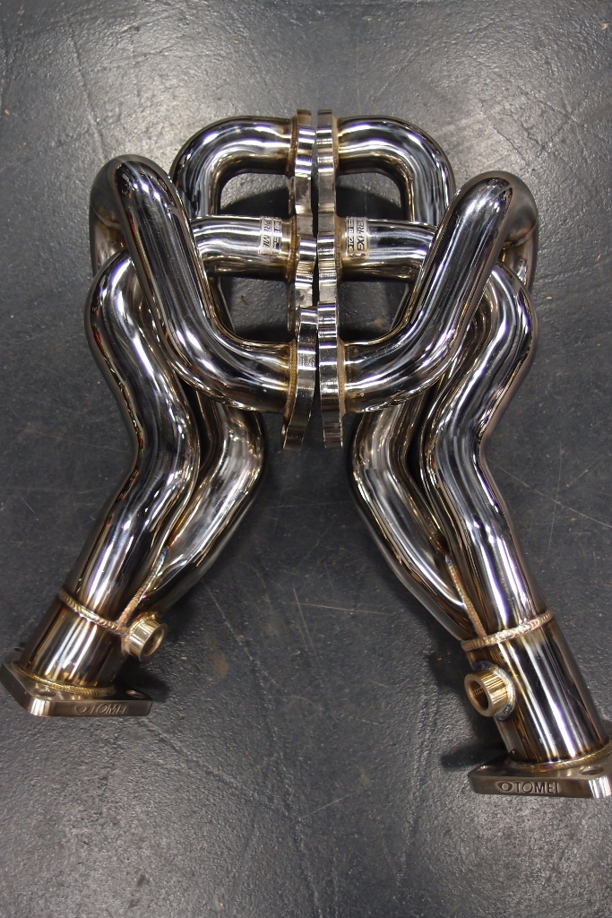

-collecteur nismo R-tunes
prend plutot des Tomei V2

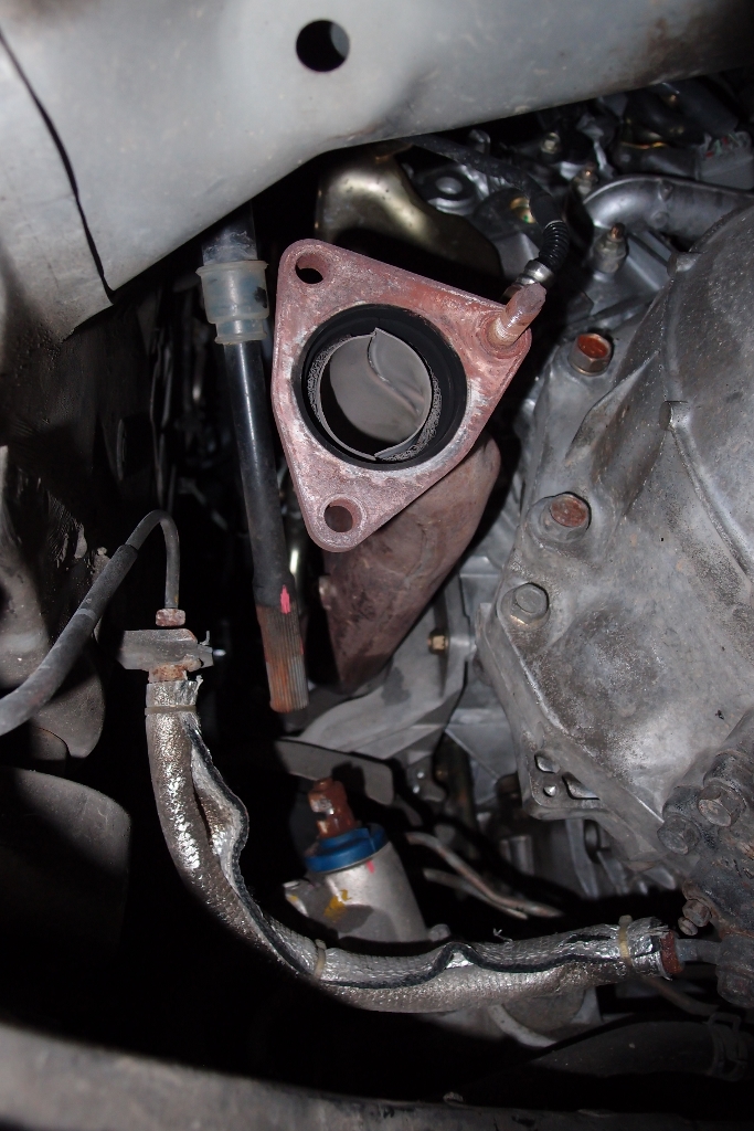

Un peu de mesure, merci... http://www.notre350z.com/forum_notrez/showthread.php/11593
Au bout de 7000km, mes deux catas SARD se sont fissurés :roll:
Tu les a pris chez nous? Si oui tu aurais dû me signaler immédiatement, j'aurais sans doute pu arranger quelque chose avec le fabricant, nous sommes très proches d'eux.
Nous savons aussi que sur plusieurs marques, des catas sports ont soufferts lors d'usage ar temps très froid (si l'auto dort dehors en hiver par exemple) je doute que ce soit ton cas mais sait-on jamais...
En outre en plus de 6 ans d'activité c'est la seule fois qu'on m'a rapporté ce souci sur des SARD, sans doute un manque de chance.

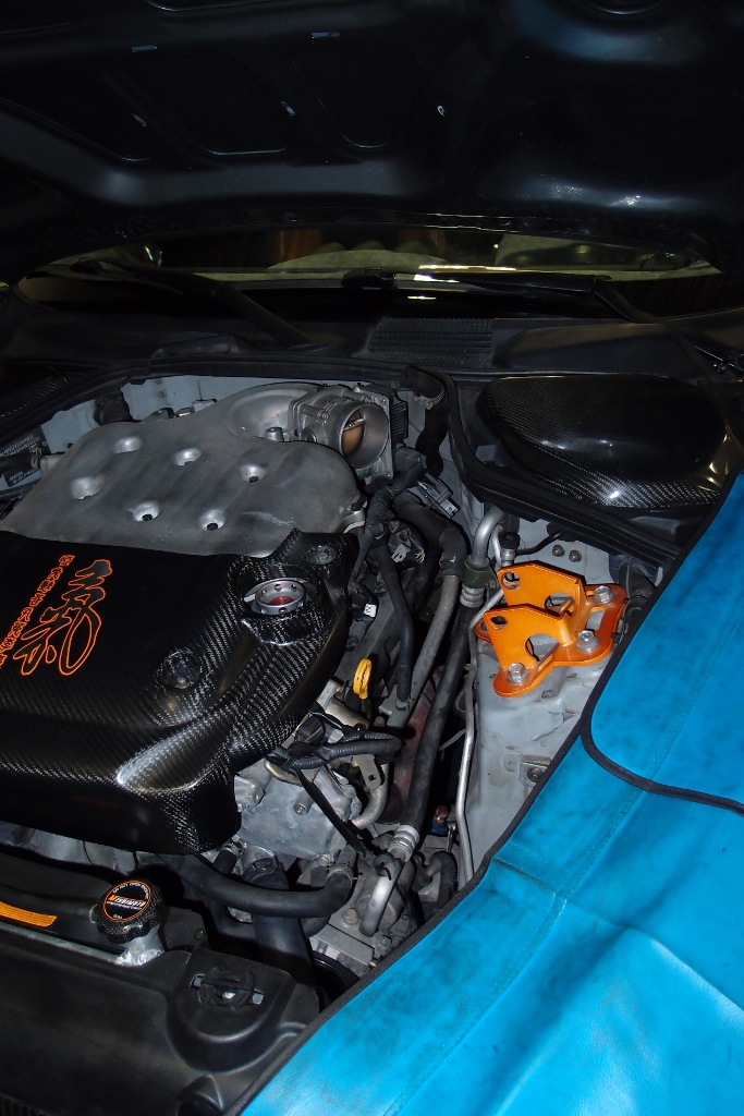

a boitre à Air ARC on a un membre qui avait fait un test au banc avec un très bon résultat. Après ça a aussi le luxe de bien enjoliver la baie moteur et surtout le filtre conique doit être remplacable par autre chose par la suite selon l'envie. Après l'idéal c'est la petit prise d'air dans le parechocs (VARIS en font une spécialement) mais l'ensemble est couteux.
Si ton budget est serré, prends-toi un bon filtre Nismo a mettre dans la boite d'origine. C'est définitivement le meilleur rapport prix/gain.

Oui, acheté auprès de votre officine, tout est là : http://www.notre350z.com/forum_notrez/showthread.php/11593 :wink:
Oui je me souviens maintenant!
Désolé je ne m'étais plus rappelé cette histoire. Et comme c'est le seul et unique cas j'ai vraiment pas imprimé dans la foultitude de pièces qui partent tous les jours d'içi...
Depuis octobre dernier nous avons un nouveau partenariat direct avec SARD ce qui a considérablement amélioré le service.
Comme je l'avais dit à l'époque il aurait fallu retourner les catas à SARD ce qui forcément n'était pas rentable.
Dans tous les cas nous avons offert un rabais sur une prochaine commande et si un cas similaire devait se reproduire nous ferons en sorte que des pièces neuves soient envoyées. :wink:

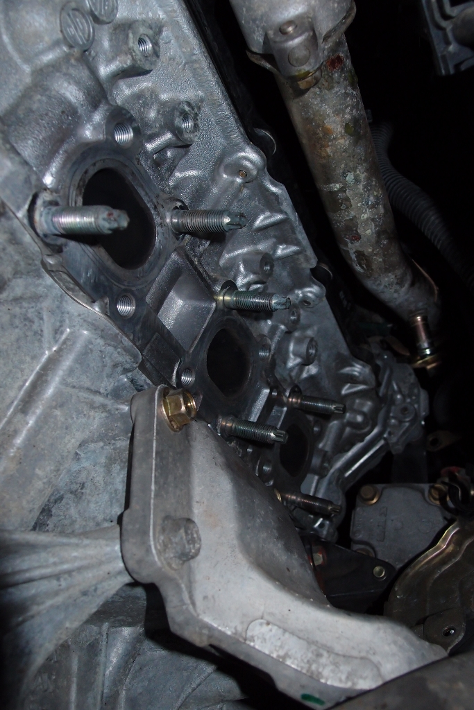

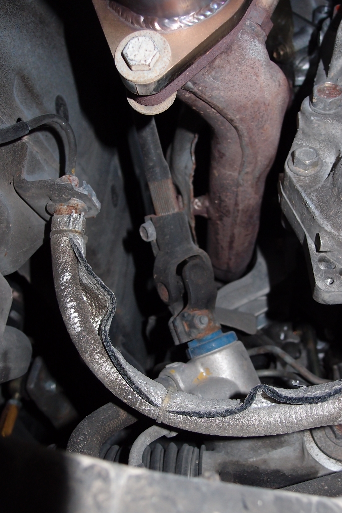

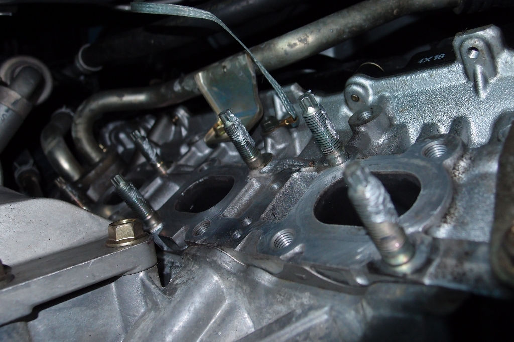

Non, ça se fissure de partout ailleurs... http://www.notre350z.com/forum_notrez/showthread.php/11593
Bref, inutilisables...
