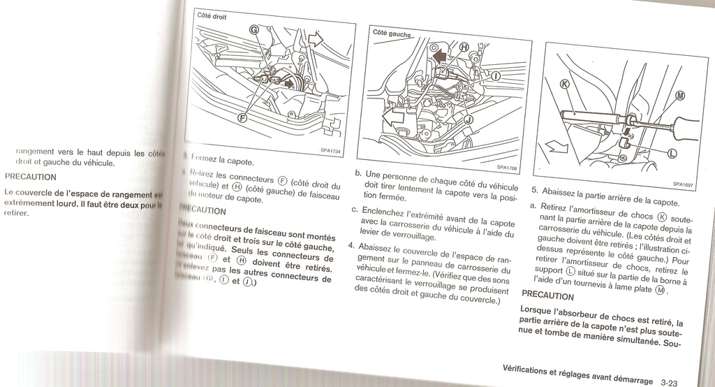

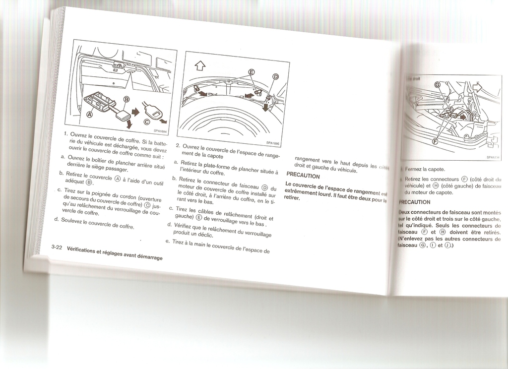

justement j'ai lu sur ce fameux forum américain, car j'ai eu des souci avec la mienne mais pour l'ouvrir (la rentrer dans le compartiment) et franchement y'a moyen d'y passer 3heures et encore pour le faire manuellement. Et en position fermé, même pas sur d'avoir accès ??? Je vais essayé de retrouver le lien pour le fonctionnement manuel et de le poster.
Bonjour,voici la manœuvre à effectuer par 2 personnes pour une fermeture manuelle de la capote lorsqu'elle est bloquée dans son logement.
Cette procédure est celle décrite dans la notice d'utilisation du 350Z roadster,il faut bien entendu aller chez NISSAN ensuite pour trouver d’où vient le problème.
Bon courage.
